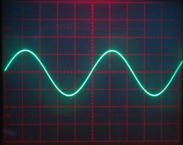

mooi strak de sinus

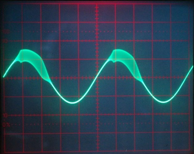

Nog effe het bewijs:
Busje V2 niet geaard
Busje V2 wel geaard
V1 heeft geen last hiervan omdat-ie al is ontkoppeld op de anode van de triode.

Asjemenou. Siemens buisjes erin geprikt. Oscilleren. Bij vastpakken bij de triode V2a verdwijnt oscillatie. Busje van V2 geaard. Oscillatie weg. Nooit gedacht dat dat zo gevoelig was...
