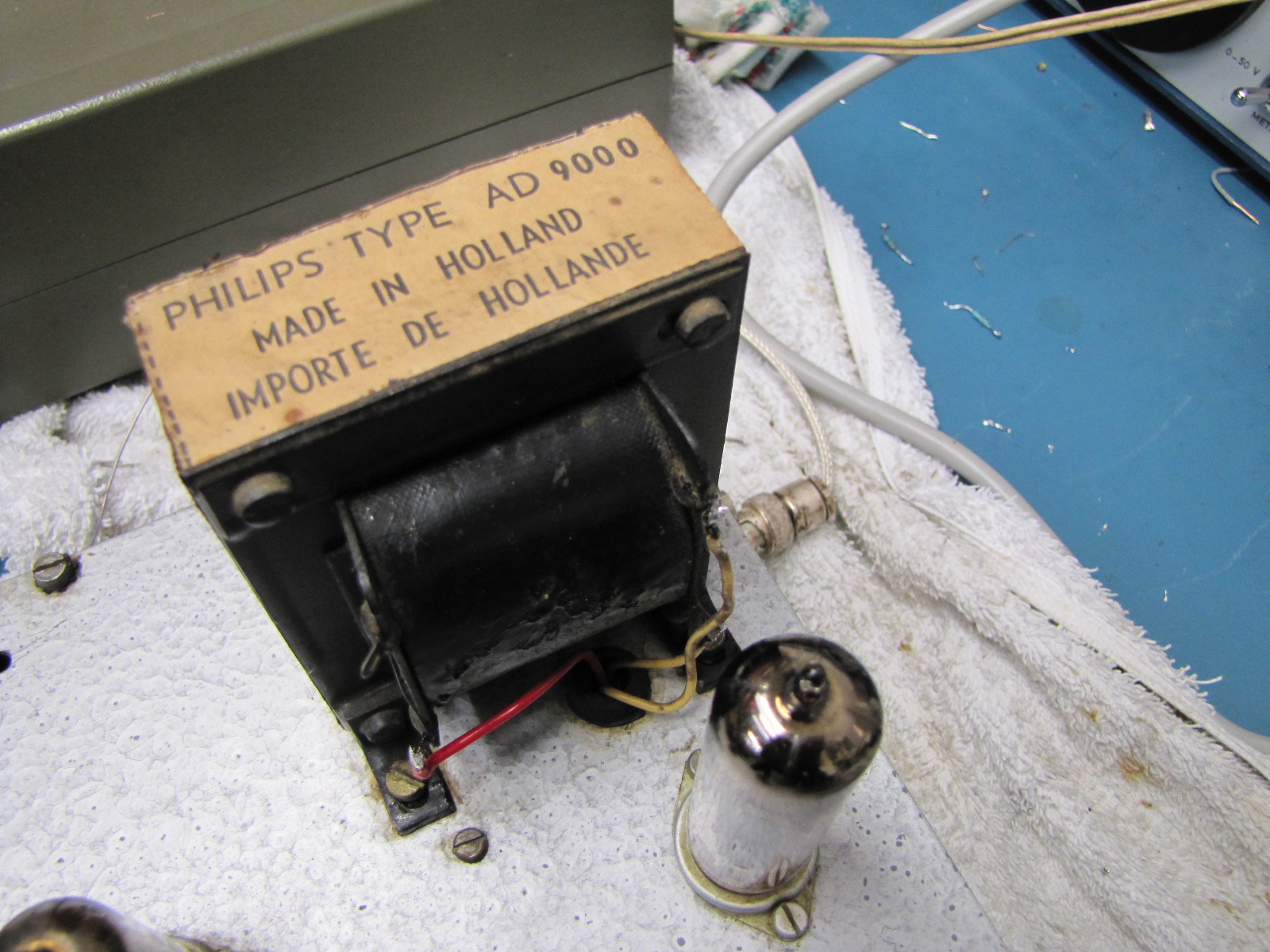

Ja, dat klopt wel, een schriller geluid. Niet mooi vol en vermoeiend als je er wat langer
naar luistert.
@ Bert, Ja meten is natuurlijk wel leerzaam, maar het is ook van belang dat de oren horen
of het goed is. Met meten EN luisteren kun je tot een goed resultaat komen.
Zelf heb ik ook nog 2 HF10 gehad waar men andere UGT's had gebruikt. Ook die klonken niet
goed. De oorzaak lag ook daar bij de UGT's.De verschillende UGT's hebben allemaal hun eigen karakteristiek.
Men kocht een aantal onderdelen en een paar UGT's voor een leuke prijs en na dat het was
afgebouwd was het resultaat teleurstellend.
Philips heeft het ontwerp echt rondom de originele UGT's ontworpen. Denk hierbij b.v aan
de tegen koppeling en de correctie schakelingen.
naar luistert.

Ik weet ook niet
of er in de versterker meer van die philips
Koper kopje weerstanden aanwezig zijn .?
Ik zou zeggen weg er mee.
Maar of uitgangs travo,s tollerantie bezitten
Ik heb ook meer versterkers HF 10 gehad
Met verschil van travo,s meen ook wel dat
Deze 9000 wat schriller klinkt of hoger .

ik heb er nog niet naar geluisterd ,alleen aan gemeten met de scoop en een toon generator.
als ik die UGT ook vervang zijn alleen de voedingstrafo en de buisvoeten nog orgineel :lol:

Bert,
Ik heb verschillende HF10 versterkers, waar van een de AD9000 UGT heeft.
En juist die versterker geeft een minder aangenaam geluid als de andere.
Toen ik die AD9000 verving door een andere originele UGT werd het geluid een stuk aangenamer.
Kennelijk is die AD9000 niet zo geschikt voor deze versterker.
Wellicht wel goed te krijgen d.m.v een correctie schakeling, hoewel ik daar toch zelf mijn
bedenkingen bij heb of dat het door middel daarvan echt optimaal zal gaan worden.
Succes en vr gr Cees.

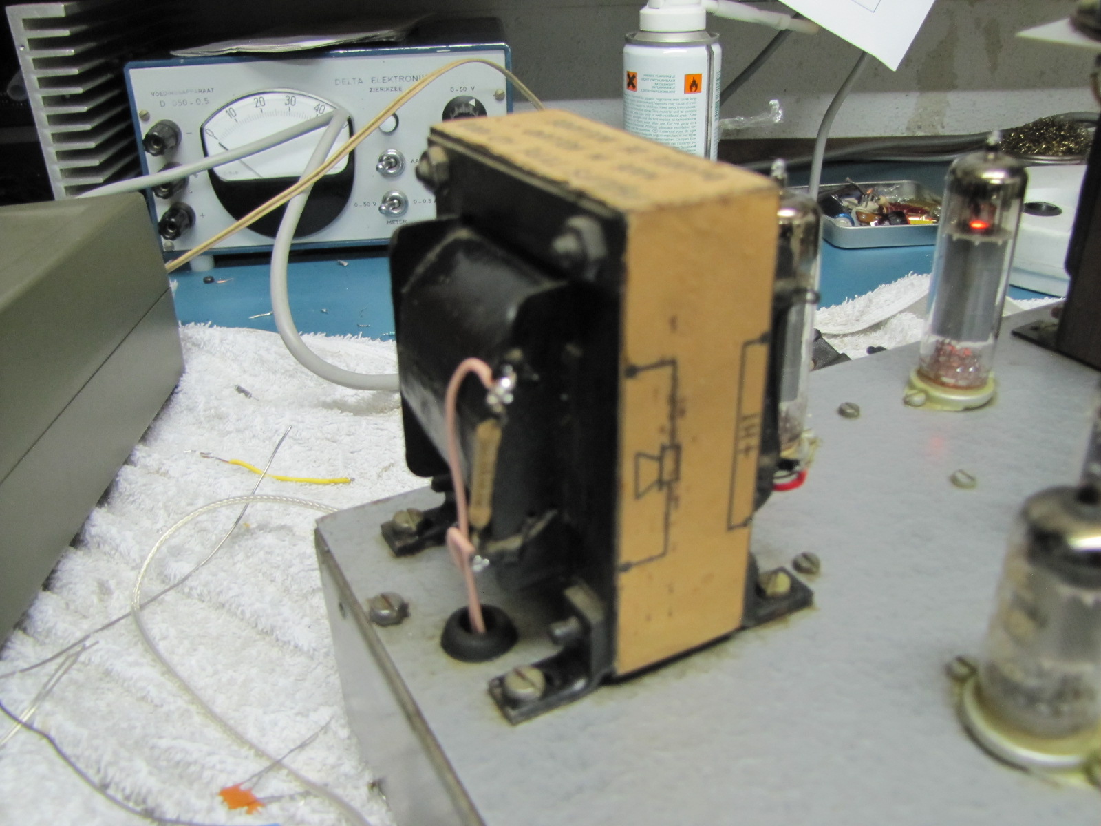

Maurice reuze bedankt
ik ga zien wat ik er mee kan
en Huub inderdaad er zit op die AD9000 een papier geplakt met alle aansluitingen en type nr
