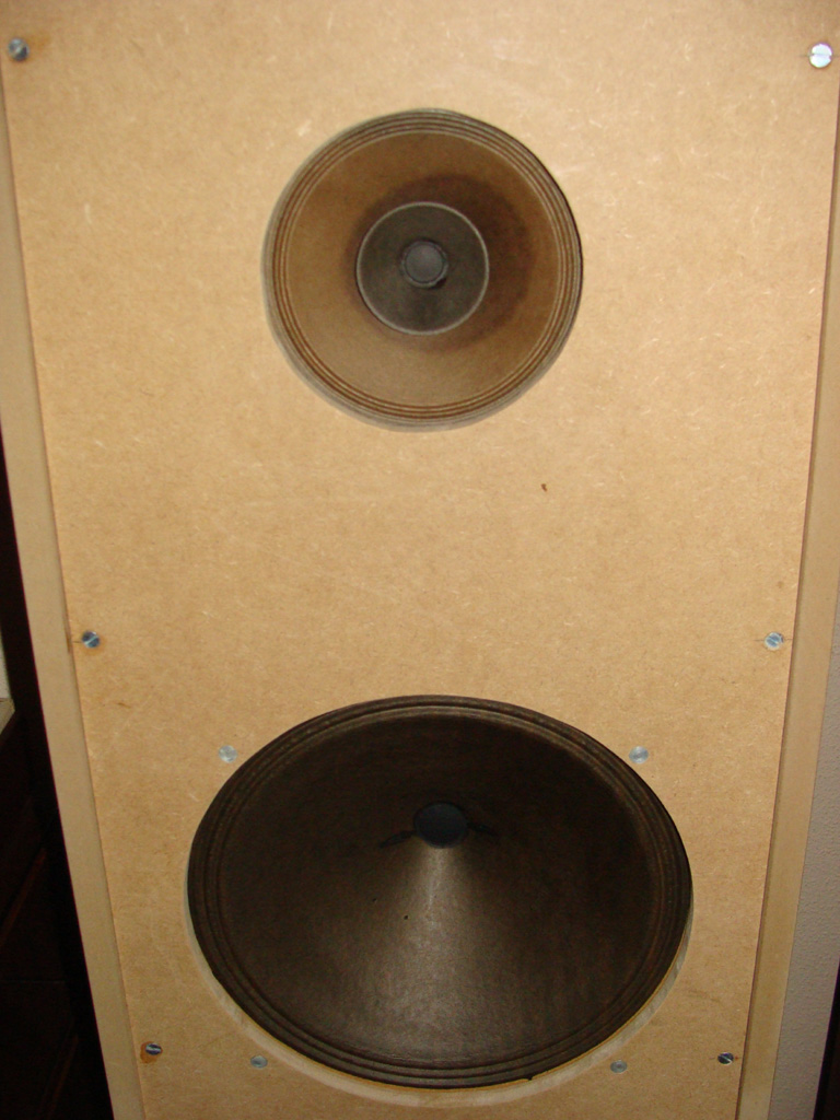

Bert , bij die oudere speakers is de conusrand zo te zien (nog) niet met rubber (oid) verstevigd waardoor de conus zich soepeler zal kunnen bewegen . Zal in jouw gesloten kast dus waarschijnlijk beter gaan als de latere versie . Vergeet niet dat de speakerruimte in de Philicorda open is . Ik denk dat ze met die oudere speaker problemen hebben gehad en ze daarom verstevigd hebben . Hetzelfde voor mijn AD12100 , óók ontworpen voor een open kast en ook (standaard) verstevigd .
Groet , Henk
Groet , Henk

Uit het arsenaal van de Philicorda's heb ik er twee uit een orgel komend gemonteerd.
Bij deze exemplaren bewegen de conussen merkbaar net wat soepeler.
En wat ik verwachtte klopt het laag gaat dan ook merkbaar verder.
Het verschil in ophanging van deze speakers is duidelijk te zien ten opzichte van de eerste.
Bij deze zit een minder donkere laag in de ophanging aan de achterzijde.
Komende maandag komt er een zeer jeugdige mede forumlid met een klusje deze kant op.
Misschien wel de jongste tussen al die oudere rakkers op dit forum
Zijn mening waarvan ik hoop dat hij het vermeld ben ik erg benieuwd naar.
