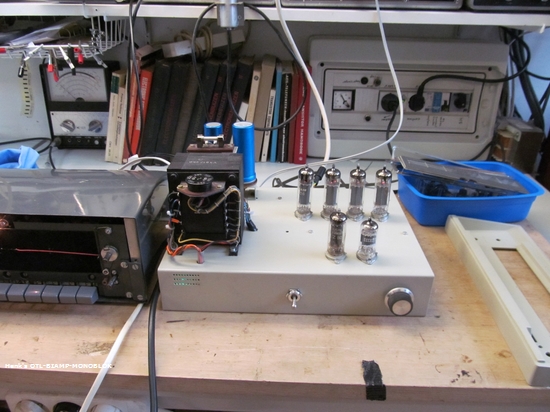

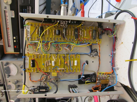

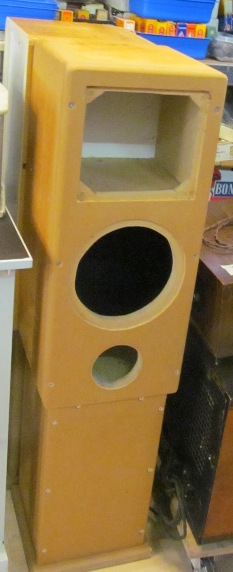

De versterker speelt goed, toch ga ik nog wat dingen veranderen. Ik had de 2 hoogspannings aansluitingen parallel gezet met 1 brugcel. Ik ga ze toch weer opsplitsen en 2 brugcellen toepassen en de puls aan elkaar knopen. De 3e hoogspanning ga ik gebruiken voor de ECC83 en een 6AL7 magische oog. Deze had ik ooit bij Achim gekocht en kan ik mooi in het front opnemen. Verder nog wat cosmetische details doorvoeren. Van de LS kast op de foto wil ik iets bouwen.
Belangrijk, Peter vond de versterker ook prima klinken.

Franc en Huub,
Het is een voedingstrafo uit een AG9006 en kan het tot nu toe goed bijbenen. Versterker staat nu te spelen met een AG9004 als voorversterker. Als Box een AD5040 in gebruik zonder filter set. De speakers worden rechtstreek met het hoog en laag aangestuurd. Ik hen nog wat geëxperimenteerd met diverse speakers er aan, Hij kan echt ongelooflijk ver in het hoog en laag gaan, ook de box van Max nog geprobeerd die hier nog staat. Ik ben tot nu heel tevreden met de resultaten De kastafwerking moet ik nog bedenken. Ga nu de 2e bouwen en kan er nog even over denken. Nu eerst weer even aan wat reparatie werk.

25 nov 2013 10:26 #38493 door Franc
Beantwoord door Franc in topic OTL-BiAmpli monoblok
Peter,
Even terugkomen; die trafo doet me sterk denken aan een voeding uit een AG9006 evenals de steunen waar de elko's op staan maar dat terzijde.
Zo'n trafo moet toch zeker een 2 keer 10 Watt versterker kunnen voeden?
En die trafo heeft zelfs 2 separate hsp wikkelingen als deze idd uit de 9006 komt.
De 4 keer EL86 branden al, dus de gloeistroom zal wellicht voldoende zijn.
Maar eerst benieuwd afwachten wat de versterker wordt.
@Henk: Ziet er verder netjes uit maar had liever de stopweerstandjes aan de buisvoeten gezien.
