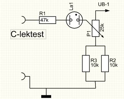

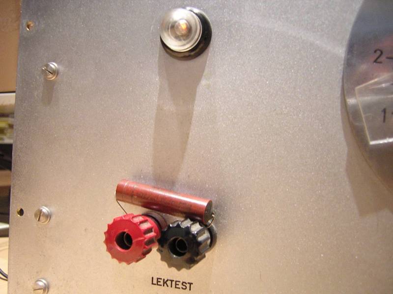

Zo heb ik standaard ook dit schakelingetje voor Condensator test.
UB+ gewoon bv de 260V dc uit een radio voeding pakken.
Systeem zit in deze testkast links
EN je ziet hier de Neon oplichten.
EN flikkerd ook als de C slecht is en dus staat te spetteren
Ok geen elko's tester dat gaat anders aan de rechter zijde!
Tegenwoordig gebruik ik daar een merk van Peak ERD-70 tester voor,-super aanrader
Of anders de Voltkraft LCR100
Maar hoogspannings C's gaan echt op deze tester - Super simpel en werkt subliem en zeker.
