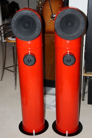

Voor Huub (en anderen): De kachelpijp boxen bieden onderdak aan de 9710/M8 en de AD0163/T8. Als filter slechts een bipolaire elco van 22 uF 100 V. De 9710 doet dus ook mee voor het hoog en de dome tweeter helpt een handje mee.

Deze zien uit
Als lucht pijpen van schepen
Wat zal het merk zijn van de luitsprekers ?
