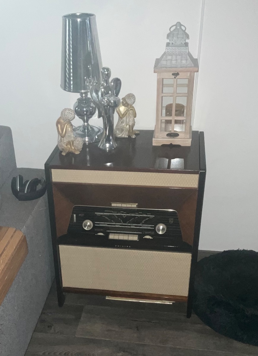

17 dec 2024 09:41 #100700
door rvoijen
Beantwoord door rvoijen in topic (Philips) Condensatoren F5X83A
Schitterend ook. Ik hoop hem zeker in die staat terug te brengen. Als we er over 2 weken mee aan de slag gaan, deel ik ook zeker foto's van de restauratie.
17 dec 2024 09:27 - 17 dec 2024 09:32 #100698
door lierseboy
Beantwoord door lierseboy in topic (Philips) Condensatoren F5X83A
Mooi meubeltje, dit is samen met de FX552 het enige meubel hier in huis in de woonkamer , wat bijna 6 van de dagen hele dagen aanstaat,klinkt erg diep en vermoeit niet tijdens het luisteren,soms eens een plaatje draaien gebeurt ook , destijds ook gereviseerd ,nieuw doekjes en enkel nog maar een EZ 80 en ECH 81 hoeven te vervangen in die drie jaar dat het meubel hier staat
Laatst bewerkt 17 dec 2024 09:32 door lierseboy.
