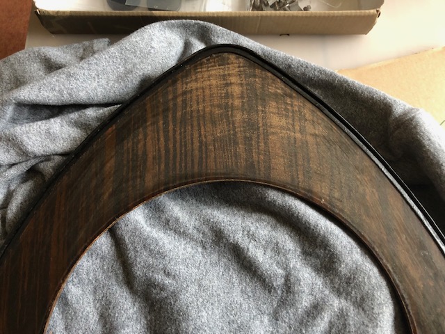

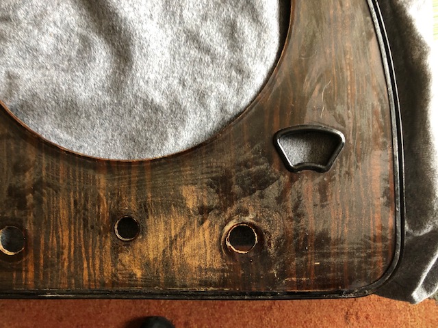

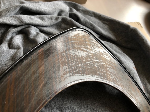

Zo goed mogelijk schoon gemaakt met ammonia en zachte doek en veel vuil erag gekregen.Met dit als resultaat zie de foto,s,en is dit genoeg om hem nu te laten spuiten of kan ik nog iets doen om de krassen te bewerken?

Je hebt helemaal gelijk en ik zit fout, de kast van de 930A is van arboliet.
De fineerprint ligt er dus op en dan zal het alleen kunnen met een niet agressief middel.
Zal voortaan wat beter kijken voordat ik advies geef, maar je hebt het gecorrigeerd.

Daar gaat het nu net om Ben.
Jouw toestel is van hout met een fineerlaag. Daar werkt afbijt prima op.
Zo staan veel van mijn toestellen er ook bij alhoewel (bewust) niet als een spiegel.
De 930A/932A en nog enkele andere toestellen uit die periode zijn niet van hout en hebben dus ook geen fineerlaag zoals je hebt kunnen lezen.
Afbijt is mede daardoor desastreus voor de toplaag van deze radio's.
Dat je jezelf niet zoveel laat aanpraten is voor jouw rekening echter door jou advies had de topic-starter nu met onherstelbare schade kunnen zitten.
Lijkt me niet echt leuk......

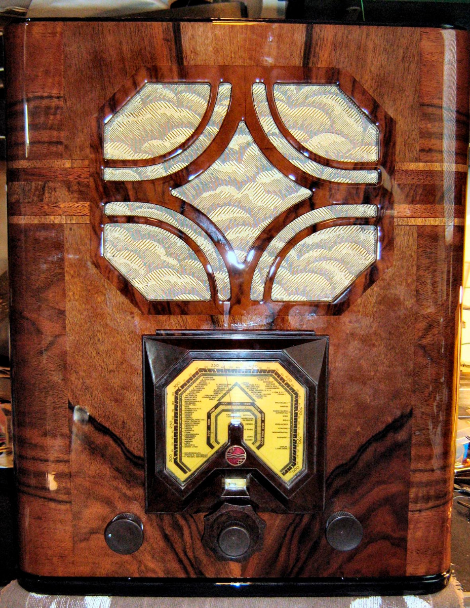

Och ik laat mij niet zoveel aanpraten en ben niet tegen nicotine omdat dit ook nuttig kan zijn.
Het bewerken van de kast met afbijt is prima als je daarmee het fineer niet beschadigd.
Daarom moet dit voorzichtig gebeuren, laat je goed informeren voordat je er aan begint.
Zeker als er verlopen in het fineer zitten met donkere boven of onderranden naar het fineer.
Hierbij een voorbeeld van 1 van mijn toestellen die op deze manier zijn behandeld.
Groet, Ben
