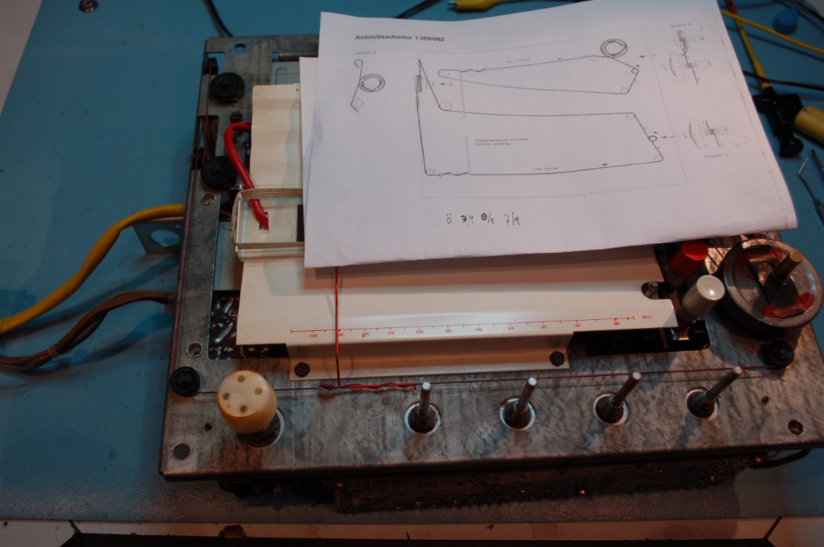

Dat heb ik inderdaad gedaan en dat levert resultaat! Vrijwel geen slippen meer. Ga de radio nu weer in elkaar zetten want mijn werkbank is helemaal in beslag genomen door het ding...

eventueel rubberrolletje met een beetje bisonkit op de as verlijmen.

Allebei. Met bijenwas (zelfde als vioolwas) loopt het touwtje goed door maar nu slipt dat rubbere wieltje. Heb begrepen dat Ben ze heeft, zal eens kijken. Kan ook het wieltje flippen zodat de ongebruikte helft wordt gebruikt. Maar wat een drama zeg, dat snoertje opnieuw opleggen...

slipt hij op het touwtje zelf of heeft deze het bekende rubber wieltje op de afstem as welke de tuners aanstuurt en ook vaak slipt.

Heb weleens gehoord dat ze dat met vioolhars doen, zelluf geen ervaring mee.
Het blijf stoeien met die touwetjes
bekende shit : hier een Braun ts45.
Mocht je schaalkoord nodig hebben, laat maar weten ,Post BL bezorgd.....

Nou ja, goedkomen... Schaal is eraf. Met wat voorzichtig masseren kon ik de rubbere tules door het glas heendouwen. Maar toen moest de snaar er nog op. Na veel vloeken en zuchten lukte dat ook maar het probleem wat ik wilde oplossen, de slippende afstemknop, is niet verholpen. Zellufs niet met een strakker veertje. Nu is die snaar, het katoenen gedeelte wat over de afstemknop loopt, 0.8 mm dik. Mijn vervangende draad is 0.7 mm dik. Dat ga ik dan maar eens proberen. Of kan ik de snaar wat opruwen met was ofzo? Heb nog wel ergens bijenwas.
