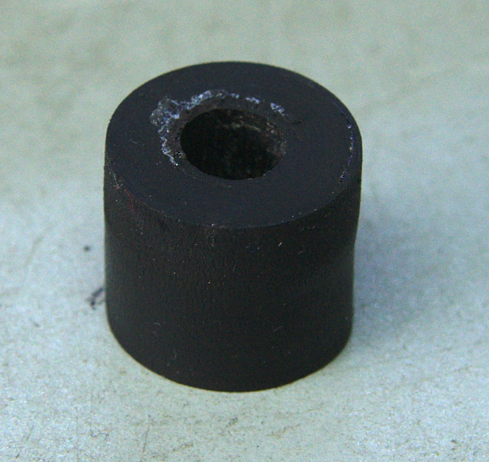

Wat raar. Ik heb een mail gestuurd naar info@ en een bericht achtergelaten op de site via de pagina van die rollertjes. Hij is echt stuk:
Dit is dus een roller voor B7X73A.
Ik stuur nog wel effe een mail. Als je bij Klote PTT Nederland zit worden mijn mails nog weleens geblokkeerd omdat ik een .ga (Gabon) heb. Zal via polonai.se versturen.

Je kan zelf wel zien of de rubber rollen uitgehard of gekrompen zijn.
In bepaalde Philips radio's zitten er ook omschakel mechanieken met veertjes... die slap geworden zijn. Kan ook een oorzaak zijn van slippen maar ik weet zo niet uit mijn hoofd of dat bij dit type ook toegepast is geweest.

Nog altijd niks gehoord van Ben... Intussen merk ik dat de afstemming voor de AM een stuk soepeler loopt dan de FM. Klopt dat? Omdat de snaar eraf was gelopen moest ik die weer opnieuw opleggen maar ik weet niet of-ie daarvoor soepeler liep. Zoals gezegd, mechanica is niet mijn forté...

Te vroeg gejuicht. Na het opnieuw bevestigen van de wijzer was de frictie toch net teveel voor het versleten rubbere wieltje. Dat wordt Ben Dijkman contacteren.
