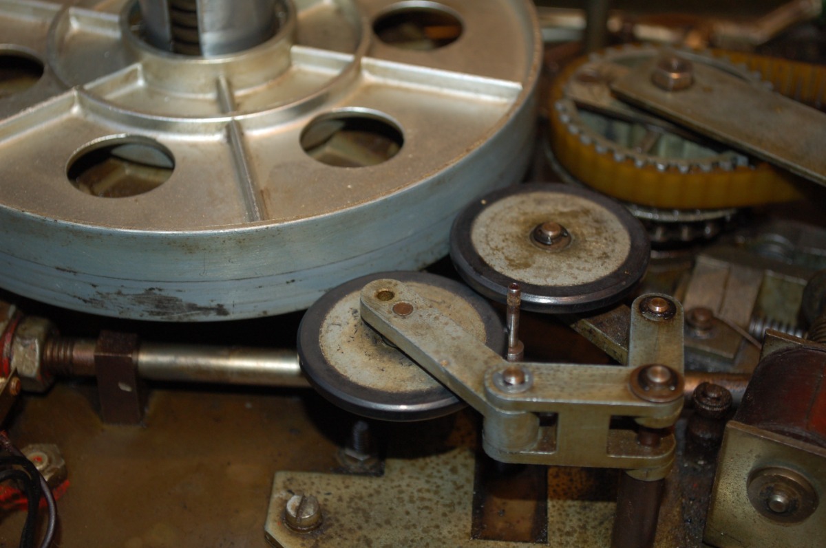

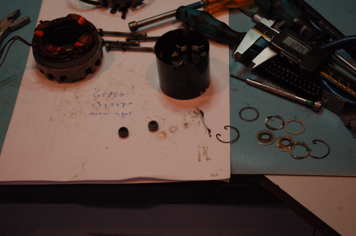

Beide motor condensatoren getest ,en toen het loopwerk op netspanning, beide motoren draaien, echter de kleine voor het plateau rammelt in zijn lagers, oplossing moet nog volgen, beide tussenwielen zijn uitgehard en zullen vervangen worden.

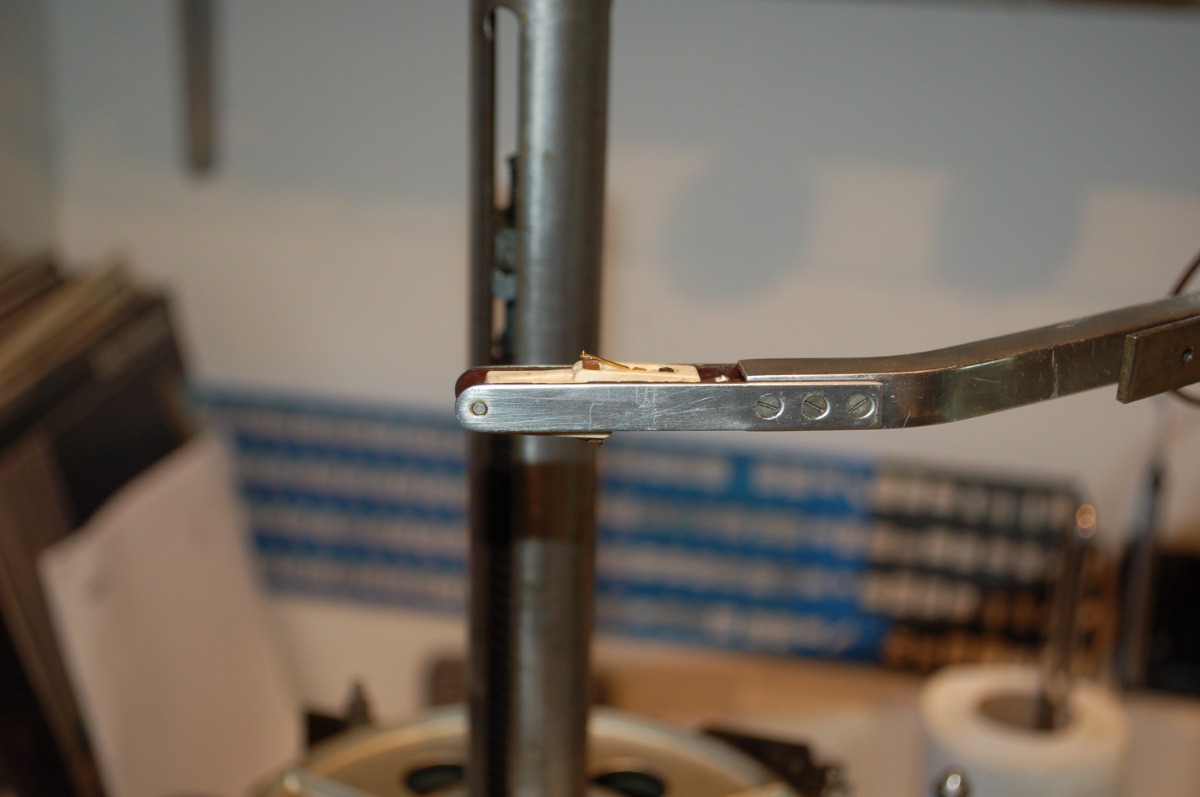

Omdat de pickup-arm bij dir systeem wel 30 cm omhoog gaat is de arm bedrading te stug geworden en broos. vervangen dus!
Het kristal elementje van een voor mij onbekend type (model C) heeft een hoop speling tussen het naaldrubber en kristalplaatje.
Dus achteraf maar beoordelen hoe dit klinkt ,en bij pech vervangen voor een Ronnette mono omdraaier.
