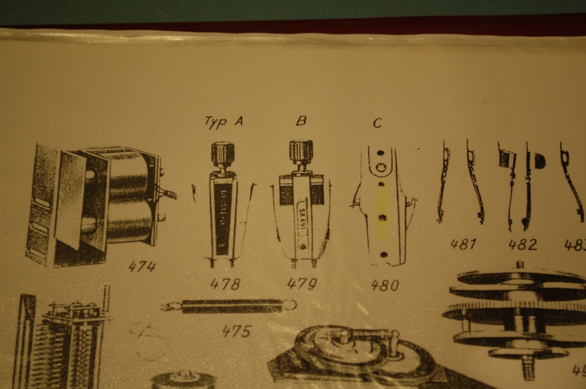

23 dec 2021 18:52 #93279
Beantwoord door peter1952 in topic Wiegandt Tonmaster
Dag Cees, een mooi klusje. Dat element kun je misschien vervangen door twee Chinese elementjes contra op elkaar gelijmd. De naalden moeten wel tegengesteld aan elkaar staan. Die elementen kun je dan parallel zetten. Nadeel van een Ronette is dat de naalden niet tegengesteld staan, hoewel dat kennelijk geen groot bezwaar is. Bij bijvoorbeeld de Discomatic jukebox wordt ook een Ronette gebruikt.
