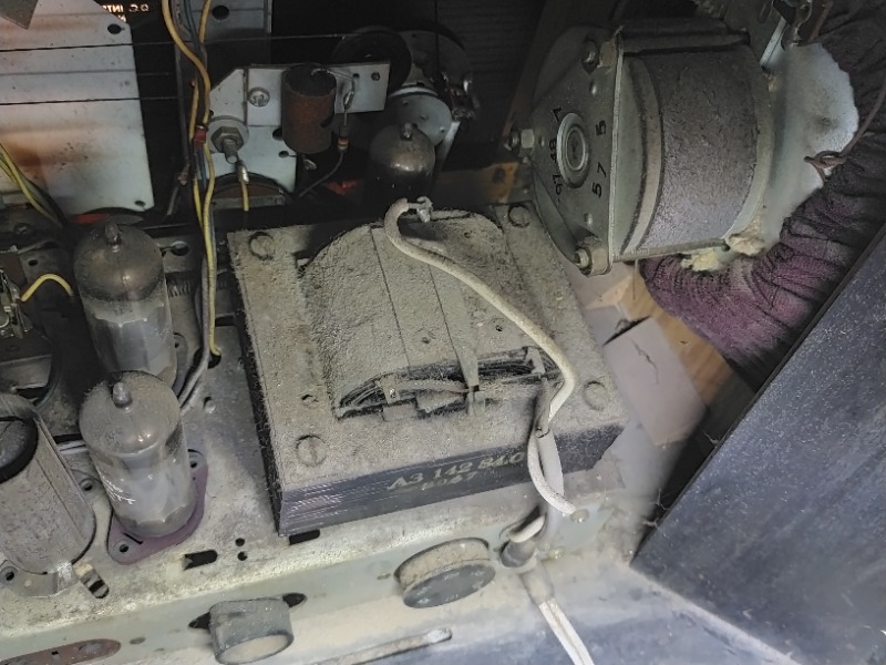

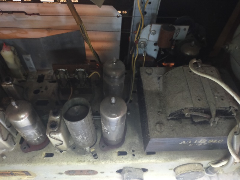

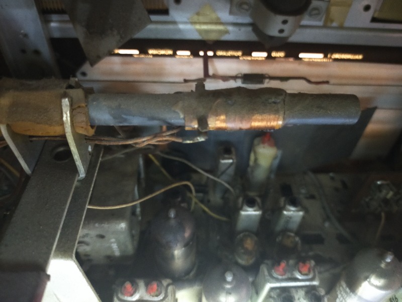

Beste,
Als het enkel vet en plakkerig is gebruik ik IPA (isopropylalcohol) en een borsteltje.
Daarna nog eens ipa en een vod om alles mooi weg te vegen.
François
François

21 dec 2020 14:03 - 22 dec 2020 10:16 #87640
door F2ride2001
Restauratie B5X62A werd gestart door F2ride2001

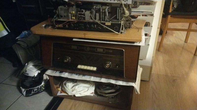

Om mijn Philips Plano collectie een beetje compleet te krijgen heb ik de hand gelegd op een B5X62A.
Zo'n beetje de eerste plano volgens mij.
Hij stond al een aantal maanden te wachten op me, maar door werk niet eerder tijd gehad.
Vandaag eindelijk vrij (eerste vakantie dit jaar .....)
De radio eerst eens even op een variac geprobeerd. Keurig FM ontvangst met wat brom geluiden. EM80 doet niet veel. Daarna de radio uitgekast.

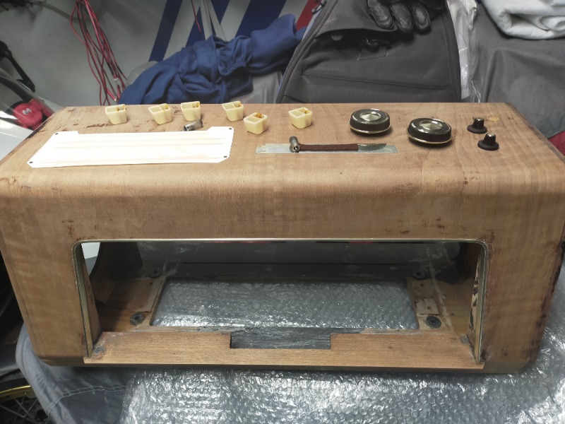

De omkasting had een craquelé vernis laag. Deze met afbijt eraf gekregen. Durfde het niet aan, om met die ronding, te gaan schuren. De vernis laag eraf halen ging best goed. Daarna is het toch weer een zooitje om alle troep opgeruimd te krijgen, maarja, hoort erbij.

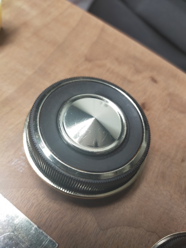

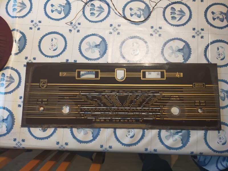

De radio was enorm smerig. De volume en afstem knop met BREF ingespoten en het liep gewoon donker bruin eraf..... De glas plaat netjes schoon gekregen. Houtwerk ligt nu te drogen en hopelijk komende dagen weer verder. Ik heb wat afgekeken bij mijn vriend (bouwt gitaren) en poriën vuller gekocht om deze radio eens mooi glad glanzend te krijgen. Ben benieuwd.
Waar ik wel tegen aanloop: Hoe maken jullie het chassis schoon?
Het vet zit er echt met een laag op. Je krabt het met je nagel er gewoon af. Het hele chassis is zwart en plakkerig. Brrrrrr.
Wat foto's voor de geïnteresseerden
Laatst bewerkt 22 dec 2020 10:16 door F2ride2001. Reden: typenr verkeerd
