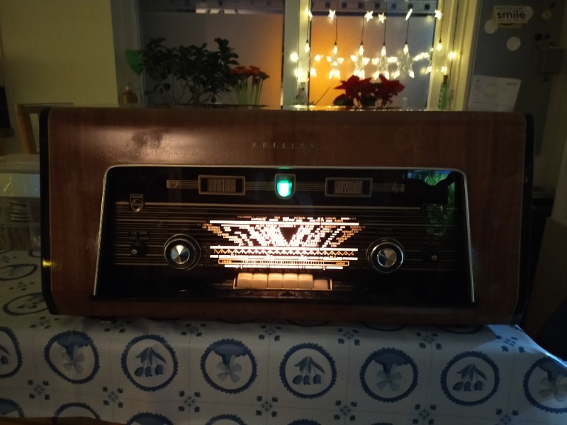

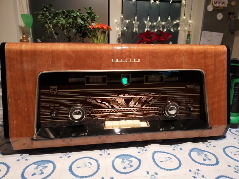

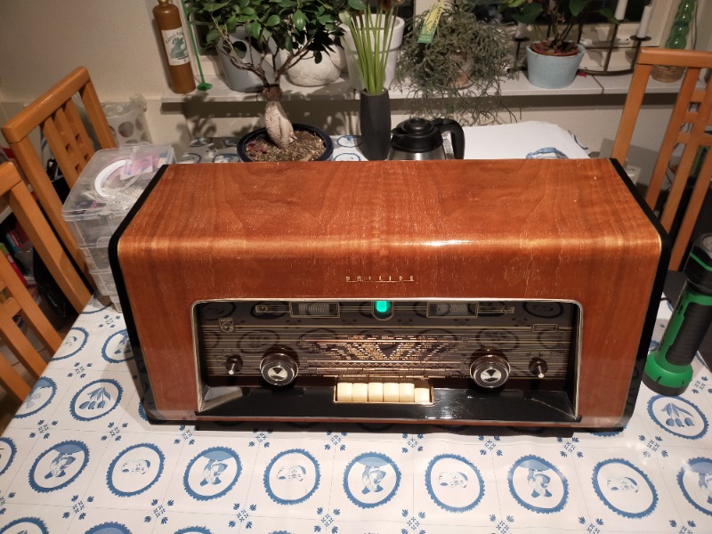

Gisteren de kast nat geschuurd en gepolijst. Ziet er weer knap uit Kerstsmiley

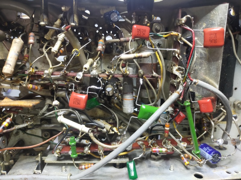

Vandaag verder gegaan. Nadat ik alle buizen weer terug gezet heb langzaam de variac opgeregeld in afwachting van....... brom
Nadat ik de ECC85 vervangen had, had ik wel ontvangst, zij het erg zachtjes.
Controle van de spanningen leerde dat ik bij B3 en B5 onvoldoende spanning had. Grrr, weer die composiet weerstandend. Nadat deze vervangen waren door koolstof versies had ik weer geluid.
Nog even zitten kl*ten met EM80 om uitslag te krijgen (had maar -0.8V erop)
Nieuwe weerstand en spoel afgeregeld op piek, deed hij het weer. Mag het geheel weer het kassie in.

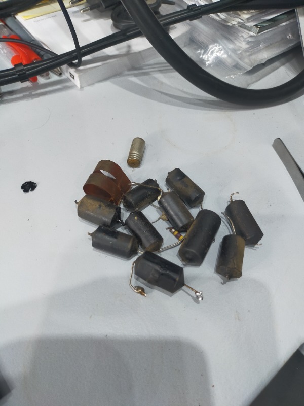

Vandaag nog een rondje teer condensatoren, oogst:
Alles vervangen door moderne tegenhangers van voldoende spannings niveau.
Vervolgens even proefgedraaid met alleen de gelijkrichtbuis erin, niets geploft.
