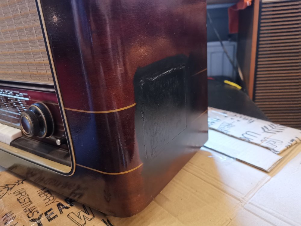

Wat de kast betreft... En nu kan Rene (RR1957) beter even stoppen met lezen....
In eerste instantie wilde ik hem cremewit maken. En dan een blauwgrijs speakerdoek. Het schijnt dat Philips dit ooit zo geleverd heeft:
Maar ik denk dat ik de gouden biesjes iets verder uitelkaar doe en dan de band ertussen zwartbruin maken. Net als de bovenkant origineel is. Dan kan ik de "reparatie" tenminste plamuren. En valt deze reparatie precies binnen de gouden biesjes.

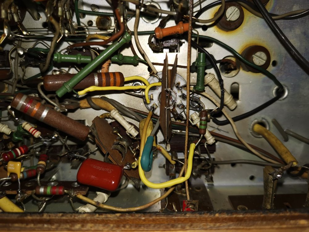

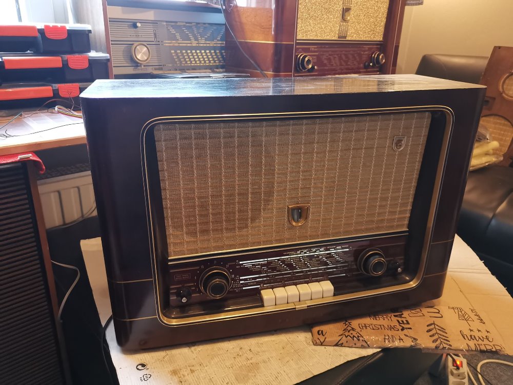

BX553A met een gat en kortsluiting. werd gestart door paulsnip
Ik dacht een hele mooie BX553A gekocht te hebben. Snel even onder werktijd opgehaald. En niet goed gekeken. Kom ik er mee thuis heeft een of andere onverlaat ooit een gat in de zijkant gezaagd. Geen idee waarom.
De radio zelf is verder wel netjes
Alle vermogensweerstanden bij de bekerelco waren eruit gebrand. En een klein buiscondensatortje was zichtbaar doorgebrand. Condensatortje vervangen en de dikke weerstanden bij de elco ook. Daarna voorzichtig de radio opgestart. In de buisvoet van buis 2 (ECH81) zag ik blauwe vonken. En de weerstanden werden ook weer warm. Snel uitgezet dus maar.
De buisvoet was totaal verbrand. Deze heb ik inmiddels vervangen door een ceramische buisvoet. Heel gepiel maar alles werkt weer nu.
Ik ga nu beginnen met het preventief vervangen van de teercondensatoren.
