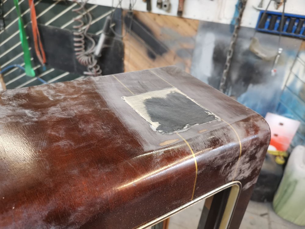

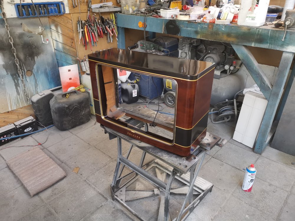

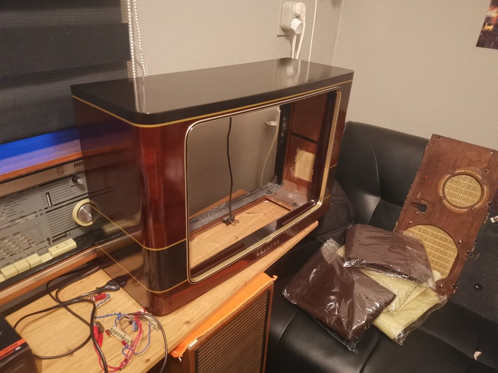

Beantwoord door paulsnip in topic BX553A met een gat en kortsluiting.
De kast is weer klaar.
Het gat is opgevuld en geplamuurd. Het gerepareerde deel heb ik gecamoufleerd door de zwartbruine banden wat breder te maken. Afgewerkt met een gouden biesje.
De bovenkant is ook weer zwartbruin. Hier moest ook wat gecamoufleerd worden. Dus het zwartbruine loopt iets verder door dan origineel.
Een niet kenner zou best eens kunnen denken dat het zo hoort. En dat was de bedoeling. Gewoon weer een mooi toestel van maken.
