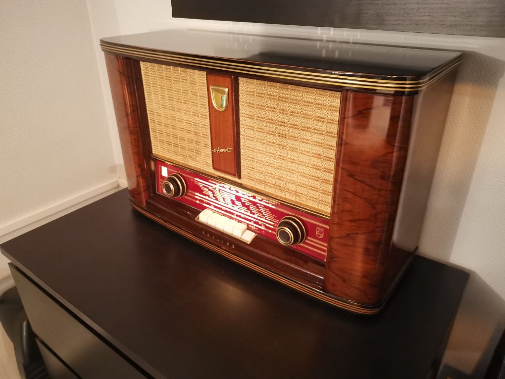

Een mooie dikke laklaag haalt de "tekening" in het hout heel mooi op. De 640 die ik aan de buurman verkocht had had een nóg mooiere vlam erin.
Mijn manier van kasten reviseren is niet zaligmakend hoor. Ik probeer zoveel mogelijk de originele lak te behouden. Hier zitten vaak allemaal barstjes in. Daardoor wordt de lak minder transparant en zie je de tekening minder.
Ik begin met ontvetten en goed, echt goed, schoonmaken van de kast. Dan de echt grote beschadigingen opvullen met vloeibaar hout of stopwas. Kleine beschadiging die door de kleurlak heen zijn kun je bijwerken met van die speciale meubelstiften. Onzichtbaar krijg je het nooit.
Dan alles goed schuren met korrel 400 Frecut. Grovere korrel geeft schuurkrassen. Bij de donkere gedeeltes niet door de lak heen schuren. Beter niet helemaal perfect glad dan dat er lichte vlekken in zitten. Vervolgens 2 lagen spuitlak (Action). Drogen laten en weer schuren met korrel 400. Als je denkt dat ie redelijk is dan zet je hem een paar dagen weg. En dan nog een of 2 keer schuren en spuiten.
Ik denk dat de glans iets meer is dan origineel. Maar dat wordt vanzelf minder.
Mooie originele radio's zoals die van Rene moet je mooi origineel laten. De radio's die ik onderhanden heb zijn meestal nog net te goed om weg te gooien. Komen ergens uit een schuur of van een zolder.
Vraagje aan Rene: Heb jij wel de teercondensatoren vervangen? Omdat hij dagelijks aan staat is dat misschien wel een idee. Tussen de trafo en het chassis ligt een dikke 47pF condensator. Die sloeg bij mij echt door.
Jouw knoppen zijn ook wit geworden zie ik. Ze moeten officieel ivoorwit zijn. Ik zal eens kijken of mijn lak er goed op blijft zitten. Anders is dat wel een idee om ze weer mooi te krijgen. Doordat ik inmiddels een aantal van deze radio's gesloopt heb heb ik wat knoppen over om mee te experimenteren.
