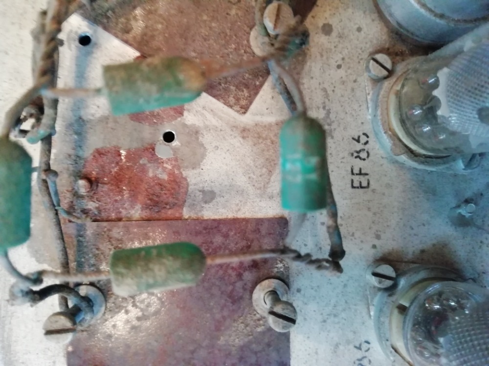

Petrus,
Welke foto?
Ik ben nogal fan van de oude seleniumcellen (als je ze nog kan vinden).
Als de diodes ok zijn moet je ze niet vervangen maar je moet wel opletten dat de geleverde spanning niet te hoog is. Je kan dit ondervangen door een serieweerstand toe te voegen afhankelijk van de stroom die geleverd moet worden.
Hou ook het te verstoken vermogen in de weerstand in het achterhoofd.
De wet van ohm R= U/I en de formule om het vermogen te berekenen P= U x I zijn hier belangrijk.

Nog eens ingeladen en ik zie nu de foto. Als ze nog ok zijn zou ik het zo laten anders kan je ze eventueel vervangen door diodes uit de 1N400? reeks.

17 feb 2020 21:06 - 17 feb 2020 21:11 #82193
door Petrus
Beantwoord door Petrus in topic Philips EL6400/00
Bedankt Francois, dan kan ik nu de juiste onderdelen bestellen.
De gelijkrichter waren selenium-cellen maar die zijn in het verleden vervangen (zie foto)
Is het verstandig om ook de diodes te vervangen? Indien ja wat zijn de waardes?
Alvast bedankt!
Alvast bedankt!
