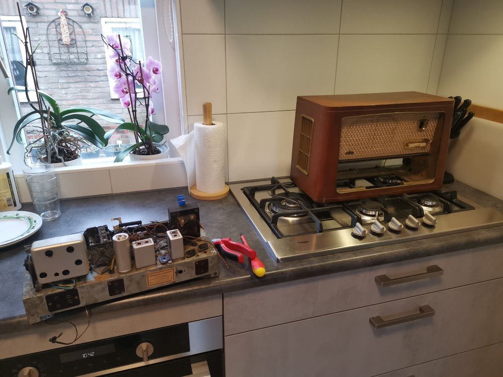

Mijn moeder had nog een Tonfunk Violetta staan. Gekregen van een een inmiddels overleden tante. En vroeger zelf naar geluisterd.
Het toestel was in slechte staat. Behoorlijke vochtschade aan de kast en het luidsprekerdoek was vergaan.
De transformator was verbrand.
Er zaten heel veel "knutseldraden" in.
Tot overmaat van ramp heb ik als kwajongen al eens geprobeerd het ding te reparen. Dat resulteerde in een volledig donker huis en een radio die het zeker nooit meer ging doen! Toen is wel de interesse ontstaan trouwens..
Eerst eens gekeken of zo'n ding zeldzaam is. Bij Ebay Kleinanzeigen stonden er een paar, spelend, voor 25 Euro.
Dus besloten het ding uit te ruimen.
Alleen het chassis, de luidsprekers en de kast bleven over.
Op het chassis is een Aliexpress bluetooth versterker gekomen (8 Euro). Daarnaast ook een nieuwe 12 volt schakelende voeding. (ook ca 8 Euro).
Het afstemoog wordt groen verlicht door een ledje.
De luidsprekerstof is vervangen door een replica stofje.
De volume en toonregeling werkt weer met de originele knoppen. Kwestie van de potmeters van de print van de Bluetooth versterker solderen. En vervangen door in het chassis passende potmeters van dezelfde waarde. Zelfs de indicatie schuifjes van de toonregeling werken weer. Gewoon omdat het kan.
De Bluetooth versterker is zoveel krachtiger dan de originele dat hij de speakers er zo uitblaast. Daarom maar een setje 20 kOhm weerstanden tussen de volumeregeling gesoldeerd. Dan kun je een veel groter gedeelte van de volumeregelaar gebruiken.
De originele aan/uit schakelaar wordt ook weer gebruikt.

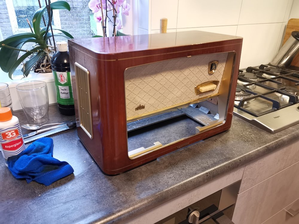

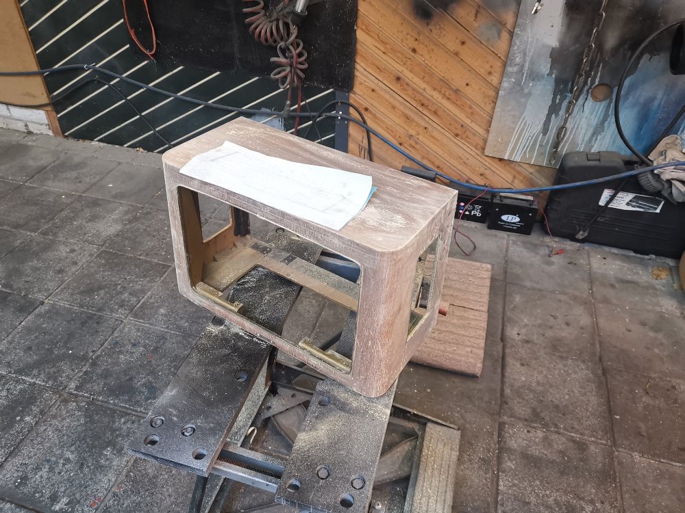

De kast is zo goed mogelijk opgeknapt en het messing weer gepolijst.
