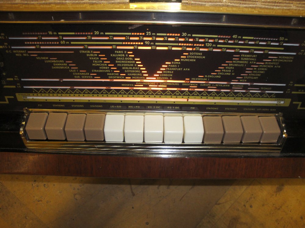

Ik ben het niet helemaal met Ben eens.
Van de knoppen op de radio van Erwin is er niet een gebroken, er hoeft dus niets aan gelijmd te worden.
Massief maken door er twee componenten epoxylijm in te gieten tot aan de hoogte van het middenschot is in no time gedaan en dan zijn het geen wrakke knoppen meer.
Primeren en overspuiten is niet nodig de toplaag bij de zes bruine toetsen weg schuren en vervolgens polijsten met commandant zoals eerder omschreven is ook geen dagtaak.
Als ze niet meer verkrijgbaar zijn en je er op deze manier weer een mooi gebit van maakt geeft mij extra voldoening.

Mooi die nieuwe toetsen Ben. :thumbsup:
Mijn F7X60A meubel had amper zonlicht gezien toen ik hem kocht die toetsen zijn bijna net zo mooi. :woohoo:
Probleem blijft voor Erwin dat er (momenteel) geen nieuwe toetsen verkrijgbaar zijn en dan moet je wat vindt ik.

Terug naar het onderwerp de bruine toetsen !
Erwin,
Zoals ik HIER al eerder vermelde ontkom je er denk ik niet aan de knoppen onder handen te nemen daar als je er al aan kunt komen ze vaak ook verschoten zijn.
Bij twee van deze radio’s heb ik dat met succes gedaan.
Ook een zwak punt van deze radio zijn de knoppen welke niet super degelijk zijn.
Door ouderdom en broos worden wil het middenschot waarmee je ze erop schuift nog wel eens breken omdat met name de voorkeuze knoppen nogal zwaar gaan.
Een goede oplossing daarvoor is ze massief te maken door er twee componenten epoxylijm in te gieten tot aan de hoogte van het middenschot.
