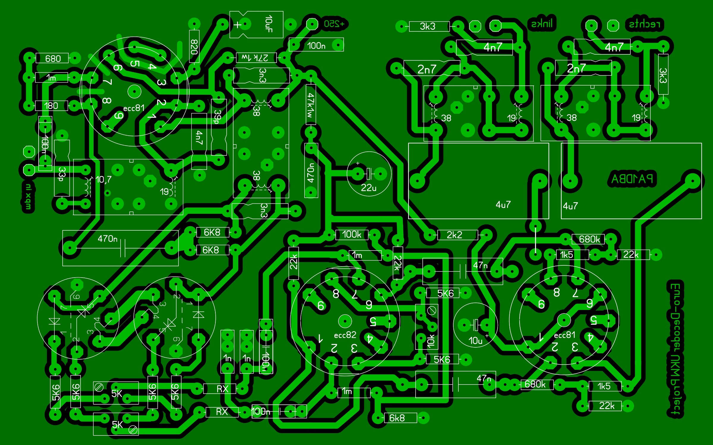

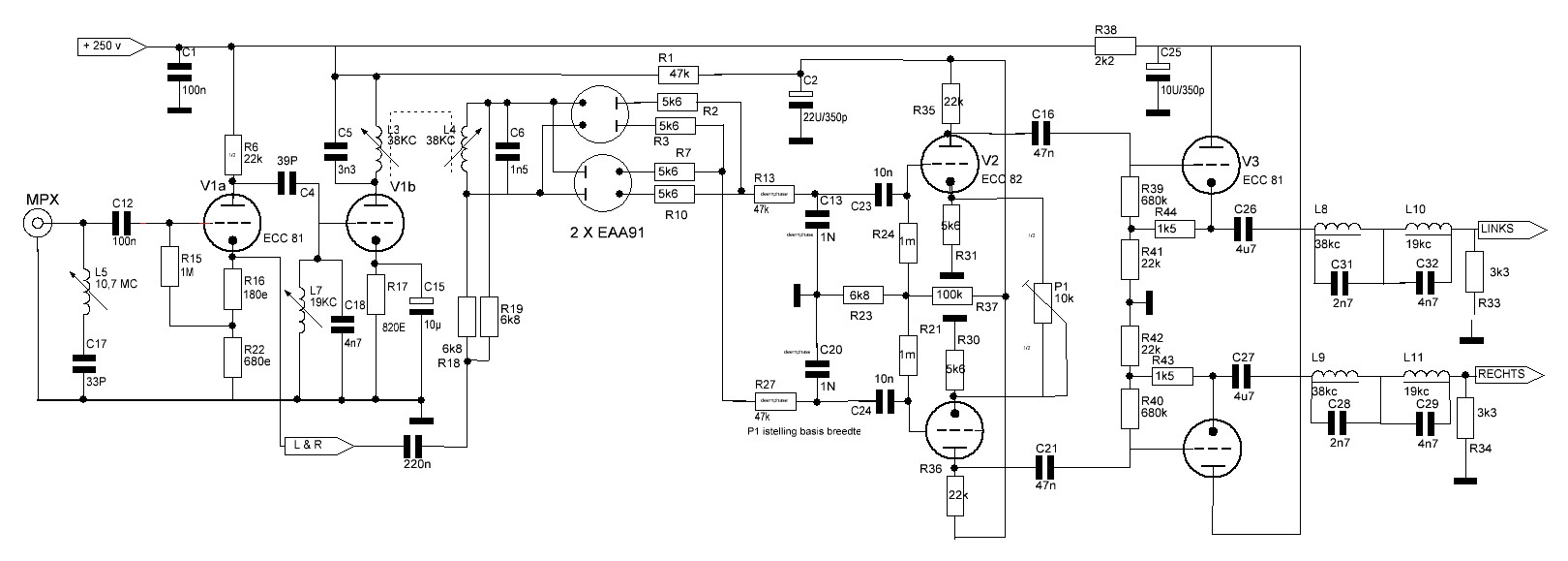

even ter vermaak, zelfbouw Stereo Decoder met veel buizen, waar ik met plezier naar luister.
spoelensetjes zijn nog in voorraad :radio:

@Cees. Prima idee. Heb de onderdelen voor een externe decoder besteld

Misschien alleen een MPX output op maken, dan verbouw je niet te veel, en een los decodertje bouwen.

Philips heeft indertijd ombouwschema's gepubliceerd om de A5X83A om te bouwen voor stereo. Hier werd een stereo-decoder met transistors gebruikt. Bij mijn weten is er nooit een buizen-decoder gebruikt. Is ook moeilijk te monteren in de kast. (Ook de opvolger met stereo-decoder A5X93A heeft nog een merkwaardig bocheltje op de achterplaat). Verder moeten er wijzigingen doorgevoerd worden in de oorspronkelijke schakeling: Bv. de ruisonderdrukking rond de E(AB)C80 moet buiten werking gesteld worden. De kathode-volger EC92 werkt alleen op AM. Geen stereo-indicatie en geen mono-stereo schakelaar. Kort de originaliteit wordt flink geweld aan gedaan. Wil je dat met een tuner van bijna 60 jaar oud? Misschien is het dan aantrekkelijker om een A5X93A op de kop te tikken.

Buizendecoders zijn prima stabiel. Torrendecoders waren gewoon goeiekoper. @Cees 1DBA: het UKW Projekt heeft ook een torrendecoder...

Ben het niet met je eens, mijn FM13 heeft jaren probleemloos gewerkt,met buizendecoder.
En voor mijn huidige zelfbouw Tuner ,ook weer een buizendecoder.
Link naar UKW
