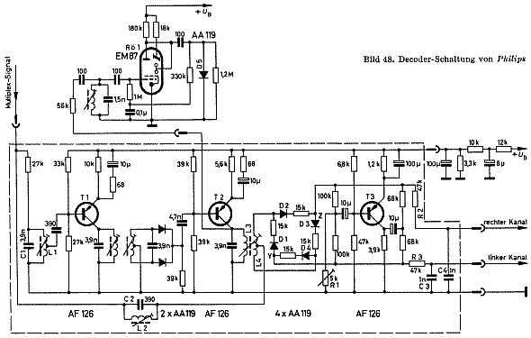

Je koopt voor een appel en een ei gewoon een lelijke plano
Die er niet uit ziet b6x43a b5x42a daar zit een decoder in en stuur print
Paar elko’s vervangen en je zet de handel over naar de tuner van jou.
Dan heb je dezelfde decoder als zijn stereo broertje.

Beantwoord door Cees PA1DBA in topic Reparatie Philips A5X83A
Zal moeilijk worden, uit één van de eerste transistor tuners van Philips ?
nieuwe 19 en 38 khz spoelen heb ik nog wel van "Reinhoffer" maar die hebben geen middenaftaking.
