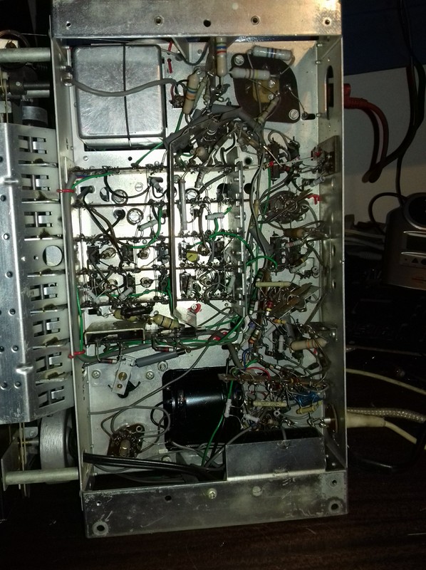

Vandaag een Philips A5X83A onder handen genomen.
Kwam alleen nog maar een zacht geruis uit.
Met schema even de spanningen nameten en meteen de eerste fout gevonden. En onderbroken weerstand (R19) Na vervanging speelde de FM weer prima.
Toen zoeken waarom de AM het alleen maar zeer zachtjes deed. Met een signaal generator bleek dat er een flink signaal op de anode van B4 kwam maar dat er uit het laatste midden frequent filter bijna geen signaal kwam. Afregelen van S42 liet een scherpe piek zien maar draaien aan S41 deed niks. Filter er uitgehaald, open gemaakt en condensator en spoel doorgemeten. Bleek condensator C59 (zit in het filter) onderbroken zijn. Hoe zo iets kan????
Nieuwe condensator en de AM is weer luid maar niet zo duidelijk want (ik luister nooit naar AM) er is hier zo veel stoorsignaal dat ik bijna geen enkele zender kan ontvangen boven de 40 meter.
Voor de liefhebbers ook een foto van het binnenwerk. Dit is tenminste elektronica die ik nog snap. Geen SMD component te zien.
