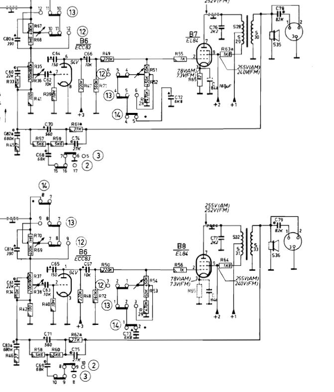

Zoals gezegt de 2 ceramische anode c tjes van de ECC 83 eens bekijken..150 pf dacht ik dat ze zijn. Sluiting van deze twee veroorzaakt dit euvel ook

Ik weet niet of jij de PH toets schakelaars bedoelt
maar die zijn erg snel met uit schakelen tegen inbranden
Dus TOP besten toets schakelaars .
Hij vermeld ook dat de kraak storing met het volummen dicht
ook hoorbaar is dus dat heeft NIKS met schakelaars van doen
het kan een voedings weerstand of buis voet of de buis zelf zijn
Maaaar ook zijn deze radio.s komt het voor dat de uitgangs trafo stuk GAAT
dus kan in de wikkeling vonken .. het besten is iemand met een scoop
met test kop de radio gaan nalopen tot hoe ver die vonkerij is en begint
zo is het toch een beetje zoeken in het duister
Maar toch heb ik zo een verdenking in de uitgangs trafo.
het komt meer voor in deze toestellen .

Dat zijn dus de de schakelaars 12, 13 en 14 en de potmeter die met R49 resp. R50 verbonden zijn. Philips ook altijd met z'n ingewikkelde schakelaars...

Ik zou als eerste de schkelars 12, 13 en 14 en die potmeter verdenken. Zoniet: begin eens met B7 en B8 om te wisselen: kraakt dan het andere kanaal? En houdt het stoorgeluid op als je R71 resp. R72 kortsluit?

Heb ik ook al 2x gehad ja.
Beantwoord door Laurens in topic Plano Bi Ampli kraakt uit een LS - waar te beginnen?
sieme schreef : 150pF c-tje van anode ecc83 naar massa?
goeie kans
