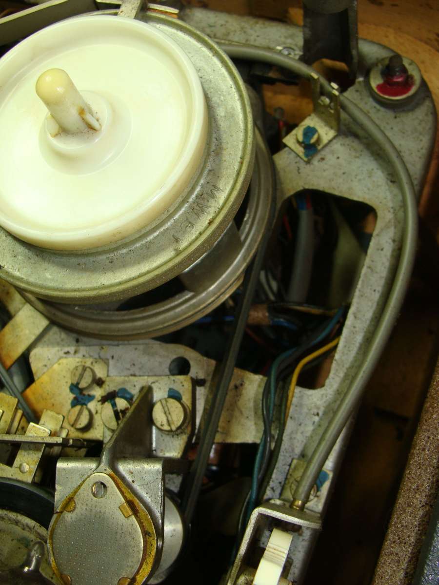

09 aug 2017 23:34 #68157
Huub,
De lengte van de twee snaren zijn bij deze recorder niet lang, zelfs erg kort te noemen.
Remon,
De beloofde foto's van de snaren.
Snaar 1 vierkant ten behoeve van de bandteller spreekt voor zich zelf.
Snaar 2 is een ronde snaar wel letten op de kruising in het midden.
Beantwoord door Bert Kn in topic ELZ3534A riempjes vervangen ( in de Philips F9X38A meubel)
Dat vind ik altijd wat allendig met de PH recorders
de snaren zijn te dun en heel lang de spoel snaar
Huub,
Remon,
De volgende gebruiker (s) zei dank u: Remon303030
09 aug 2017 21:45 - 09 aug 2017 21:55 #68156
Beantwoord door Huub in topic ELZ3534A riempjes vervangen ( in de Philips F9X38A meubel)
deze maten zijn bij de leveransier
met de typens bekent
Nee dat vind ik een misser met de pH recorders .
nieuwe snaren er op
en met wat spoelen en verders gebruik na een jaar
dan ben je weer even ver .. alles uitgerekt
en soms versmeert en versnot als men
bvb potmeters inspuit met kontackter of anders . en de recorder dicht doet
nieuwe snaren er op
