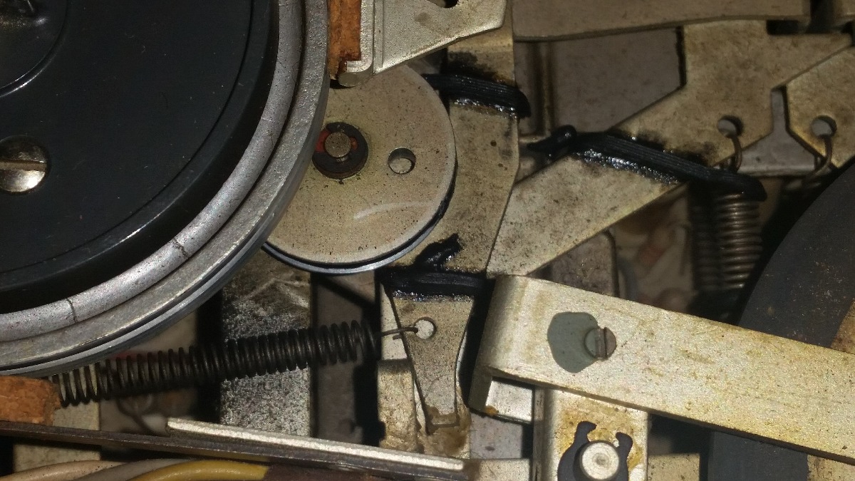

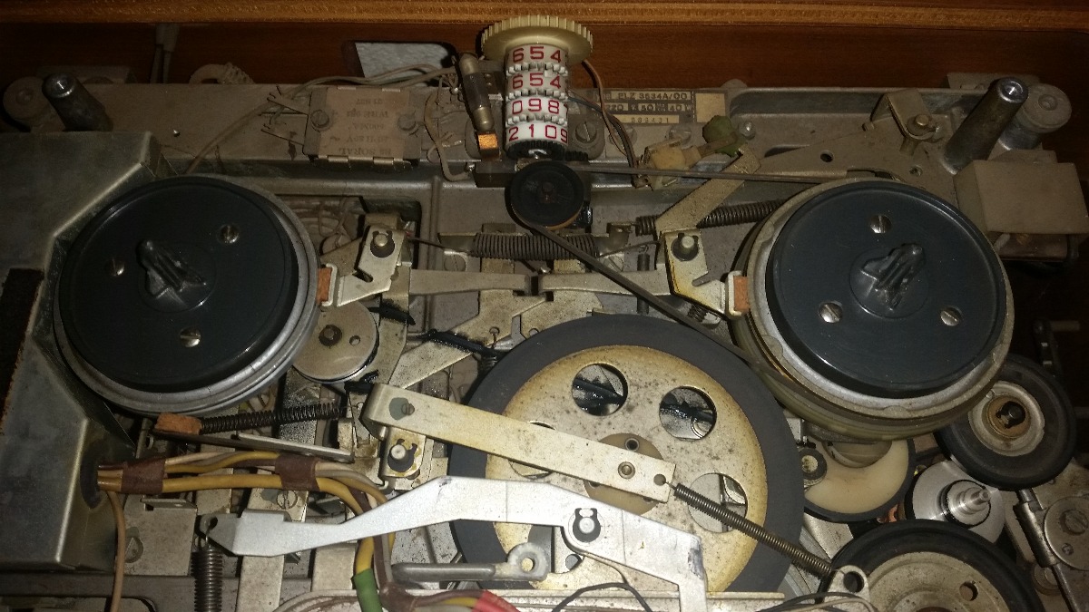

Hallo,
Heb sins kort de Philips F9X38A meubel van Pim over genomen die destijds is gereviseerd door Henk van het Kruis en Peter Boin.
Het is een genot om naar te luisteren en de radio doet het erg goed.
Heb via de stereo kast die er naast staat ook de Philips CD202 cd speler erop aangesloten en dat klinkt werkelijk fantastisch.
Nu deed alleen de Philips ELZ3534A bandrecorder het niet die erin zit.
Mijn vermoeden waren het de riempjes die aan vervanging toe zijn, want verder lijkt mij dat de recorder niks te lijden heeft gehad.
Heb dus even voorzichtig de kappen eraf gehaald en toen zag ik dat er nog wel 1 riempje erom heen zat en 1 riempje eraf was en vast gekoekt zat.
Nu viel me nog 1 ding op.
Namelijk als ik de foto's bekijk van Max Ramali op
www.grammofoon.com/frameset.htm?http://w...38A.htm&ContentFrame
dan zie ik dat de riem die bij mij er nog omheen zit aan de rechterkant en niet om de linker kant erom heen zit zoals op de foto's bij Max Ramali.
Wat is nu goed en zijN de riempjes makkelijk te vervangen?
Zijn het er trouwens maar 2 riempjes?
Groetjes Remon
