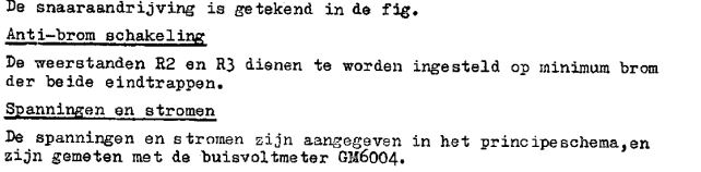

Tjerk,
Klopt.
Ook in het schema van de Philips Capella 753/4E/3D BD753A kom ik dat niet tegen.

Dat is dan de doc van de Siera SA3027, in de doc van de SA3029 (deze dus) staat helemaal niks over R2 en R3 qua brom:

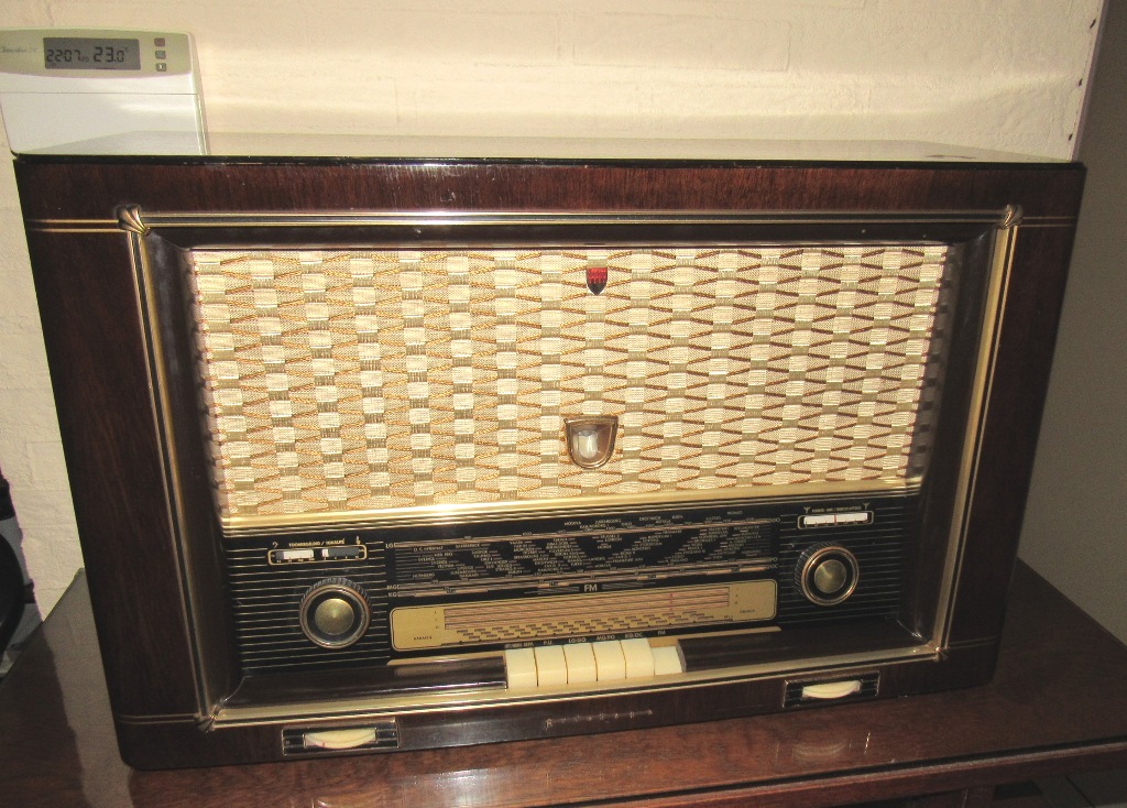

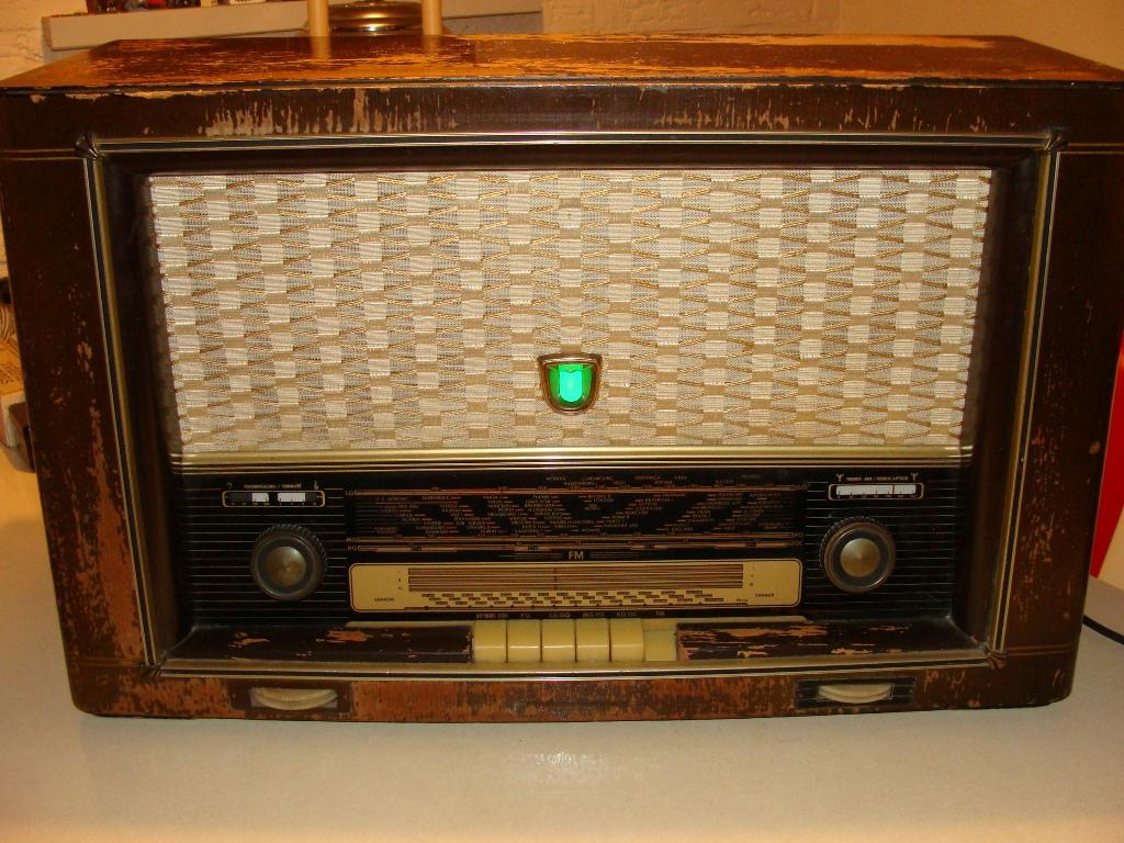

Even twee afbeeldingen van mijn Aristona SA3027 radio's uit deze serie
De lelijkerd was de eerste radio die ik uit deze reeks kocht.
En om de een of andere reden kan ik ondanks het mooie exemplaar wat ik later kocht daar geen afstand van doen.
Het lelijke eendje speelt fantastisch de kast heeft geen krassen en ernstige beschadigingen en verdient het om opgeknapt te worden.
Wordt hoog tijd dat ik daar eens aan begin :lol:

08 jul 2017 17:05 #67752
Beantwoord door Cees PA1DBA in topic Het loonde zich verder met een revisie te gaan.
Net als bij een complementaire torrendoos , de spanning naar de LS condensator op exakt de halve voedingsspanning zetten ,dan geen 100Hz voedingsbrom.
als de onderste pit meer stoom trekt, loopt er door de bovenste minder ,en wordt de brom niet in tegenfaze weggemoffeld ......
Dit instellen gebeurt met de Vg2 onderste buis.
