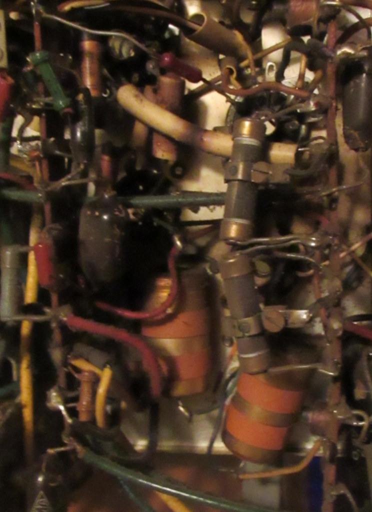

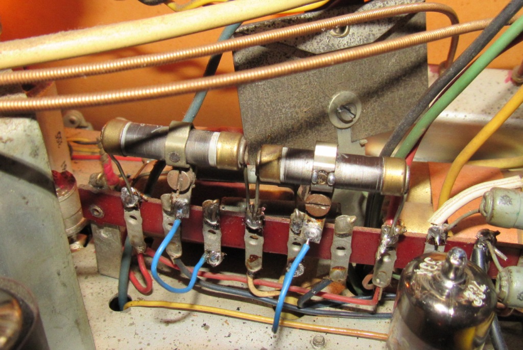

Uit de Aristona SA3027 waarvan ik in mijn vorige bijdrage een foto had geplaatst heb ik vanmorgen de regelbare weerstanden waarvan er ook een met breuk in de loper de onderste op de foto gehaald.
Ggesoldeerd en in de SA3029 met vaste weerstanden geplaatst.
Deze afgeregeld en zowaar deze is nu weer muisstil.
Ik laat ze lekker zitten, de exemplaren die er aan komen gaan de SA3027 weer compleet maken.

Je komt de weerstanden tegen in enkele Duitse modellen en voornamelijk als in de eindtrap een UL84 en El84 is toegepast. Philips adviseert om na uitwisseling van de eindbuizen deze opnieuw af te regelen (260 volt, 7mA), (EL84). Zie ook het schema in de NVHR schematheek.

Zijn kleinere broer de SA3027 met per eindversterker een EL84 en UL41 heeft die weerstanden niet en speelt bromloos.
De weerstanden komen eraan komt vast weer goed.
Edit.
Ik heb het nog even nagekeken.
De SA3027 heeft ze ook, bij deze radio zitten ze aan de onderkant van het chassis .
