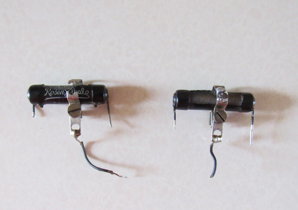

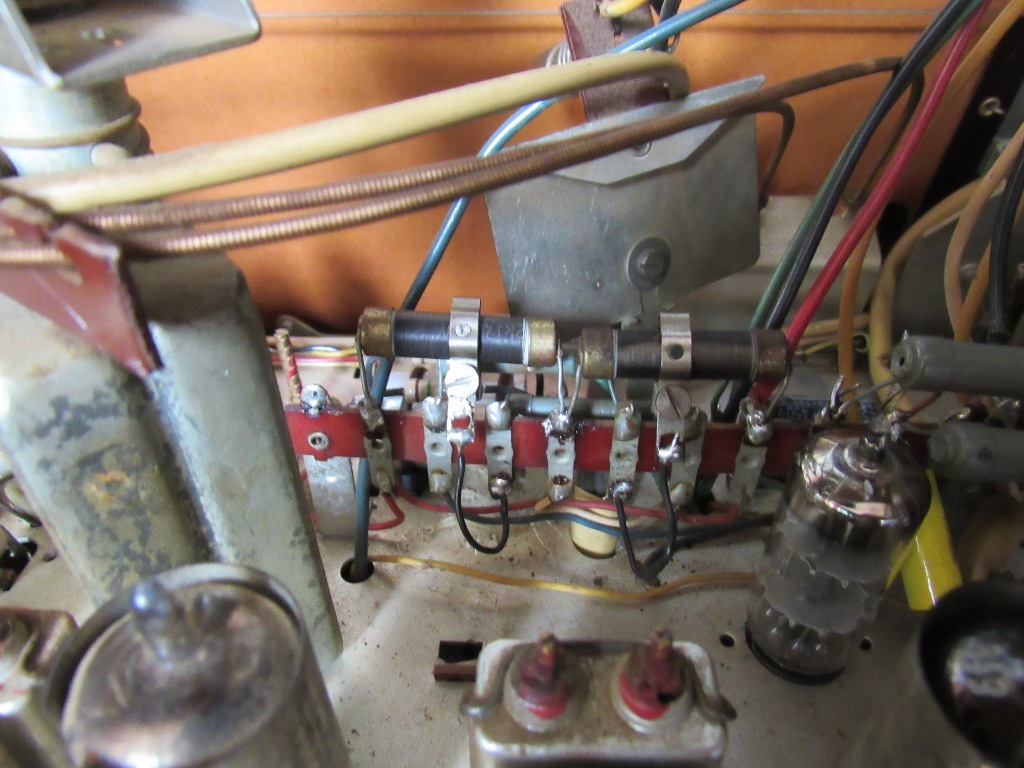

06 jul 2017 15:18 #67713
Beantwoord door Bert Kn in topic Het loonde zich verder met een revisie te gaan.
Daar de radio me prima bevalt en dit een blijvertje is besloot ik er nieuwe eindpitten in te zetten.
Nu is het zo dat je dan de spanning en stroom opnieuw moet instellen en daar ging het mis.
Van de regelbare weerstanden van fragiele kwaliteit braken de lopers bij losdraaien spontaan af
Nu heb ik nog zo'n radio in veel minder mooie staat de weerstanden die daar in zitten zijn minder fragiel en heb deze in de mooiere radio geplaatst zodat ik de eindbuizen alsnog opnieuw kon instellen.
Voordat ik ze over zette heb ik even gemeten hoe de instellingen van de 2K regel weerstanden stonden.
Beide stonden ze zo goed als in de middenstand, 2 x 1K.
Voorlopig heb ik in de mindere radio in afwachting van goede exemplaren vaste weerstanden van 1K gezet.
Niet de ideale instelling maar werkt op zich weer prima.

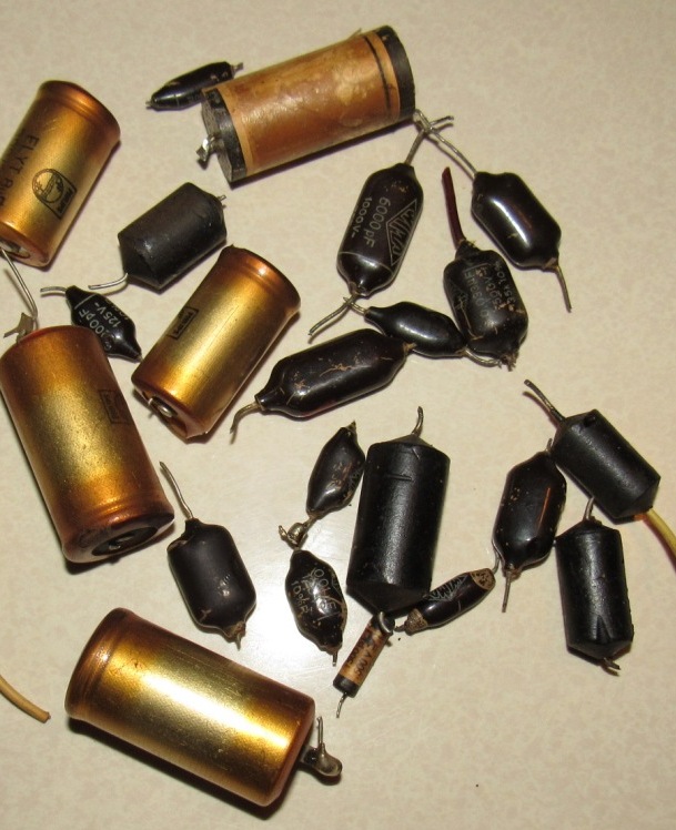

29 jun 2017 23:35 - 29 jun 2017 23:36 #67601
Het loonde zich verder met een revisie te gaan. werd gestart door Bert Kn
De Aristona SA3029 onlangs aangeschaft speelde zonder dat er ooit wat aan gedaan was goed.
Ik had ik zoiets van zal ik er het hoognodige aan doen of ga ik verder.
In eerste instantie had ik allen een aantal componenten vervangen, drie Philips teer condensatoren en een drietal Wima's.
Maar het jeukte me of er nog meer uit te halen was en besloot ik verder te gaan.
Hier een afbeelding van het totaal wat ik vervangen heb.
Een hele klus maar het heeft zich geloond.
Op zich ben ik wel wat gewend op radio gebied, SA3027, B8X72A, B7X63A, BX998A BD663A/SA5029 enz.
Maar deze spant de kroon.
De vervangen componenten zitten er nu een week in en sindsdien staat hij dagelijks aan.
Net als de B8X72A klinkt deze radio heel aangenaam en niet vermoeiend.
De laagweergave van deze radio komt mij rustiger ( prettiger ) over dan van de B8X72A.
