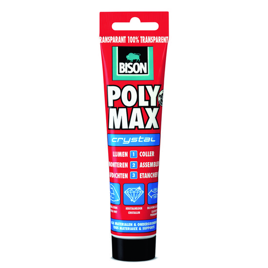

23 mrt 2017 14:05 #65916
Huub,
Bij een van mijn elementen constateer ik dat ook zo heel af en toe.
Bij dat element gaat de naald er soepeler in.
Nu heb ik hier nog een tube solution liggen en denk dat ook zal werken.
Klopt wel wat je zegt dat solution zo goed als weg droogt vandaar dat jan al aangaf dit te herhalen.
Maar is dit de bison poly die je bedoeld ?

23 mrt 2017 12:23 - 23 mrt 2017 12:34 #65915
Beantwoord door Huub in topic Philips Dyn kop type AG 3020 ..
Dat heb ik eerts geprobeert
Maar als men achter het plaatje een druppel Solusie
Er op doet dan is er de volgende dag niks meer van te zien
het droogt veel minder weg er vormt zig geen
Verbindings druppel tussen de onder plaat van
het element en naald plaatje van achter
Het is vooral NIET de bedoeling dat het tussen het asje
En de magneet goot komt dan gaat de as vastziten
Het moet een oplage blijven dan kan men het ook
weer weg nemen met een naald gewoon er tussen steken
Zo dat de naald weer los laat alowel naalden
Vervangen komt niet zoo veel voor het zijn ook diamant naalden
Maar met het bison aan gebruik dan zijn ook de bassen weer goed
Losse naalden is voor het geluid niet zo goed .. Het rommelt gewoon
onvast geluid heb ik vernomen ook daar mee
En met deze handeling wat ik nu gebruik klinken de elementen weer als nieuw.
En met de oude toestand voor GEEEN meter meer ..
Met de losse naald asjes die liggen te rammelen in de magneet goot
ik heb een stukkent element open gezaagt om te zien hoe of het uitziet
Eris een magneet goot aanwezig daar het asje in past met wat ruimte
van onder zit een rubber puffertje de naald daalt niet helemaal weg
Van boven het as gedeelte ..
en weg trekken .. Maar

23 mrt 2017 12:04 #65914
door Jan Bus
Beantwoord door Jan Bus in topic Philips Dyn kop type AG 3020 ..
Met Solution wil het ook. Eventueel herhalen.
Jan
Jan
23 mrt 2017 09:46 - 23 mrt 2017 09:56 #65913
Ik heb het ook meer hier neergezet
Als Hint met uit trekken en vervangen
Breken deze staaf naaldjes de kool staafjes AF
dan heeft men een probleem het stukje blijft zitten
ook gezien door het magneetisme van binnen
Het besten is ook het naaldje met een dun mesje
aan de naald as opte ligten en met de twee nagels er uit te nemen
Dat het aan bede zijden gevat om hoog gaat
En ook met het instoppen niet gelijk naar beneden te drukken
maar opletten dat het NIET wat vast loopt . het breekt zo af
Ja dat rubber van bert werkt goed
maar toch zit soms het naaldje te los en ritselt van binnen
dat geeft toch wat schor heid in het geluid heb ik opgemerkt
Dan is het weer goed met de bison poly wat aan te brengen vanachter het naald
Houder plaatje een zeer klein bolletje maar dan blijt het naaldeje beter zitten
En dat bison poly blijft zeer rubberachtig soepel zitten naald vervangen komt toch zelden voor
En als het dan moet dan gewoon met een naald even los maken er tussen
dat gaat heel goed zo sterk is het ook weer niet ..
Het geluid is gelijk weer zeer goed met dekleine poly aan brenging en dat naald
Richt zig ook weer beter inde midde .. Wel is de poly bison aan de achter kant van de
naald plaatje bedoelt aan te brengen .

22 mrt 2017 17:25 #65892
Bert dat heb ik van jou ontvangen rubber slang
dat werkt ook goed en als het naaldje er uitvalt
Dan neem ik nog een drupje Bison poly max
aan de achter kant als de naald er in zit
Dat blijft elastic en met de naald zo weer weg te nemen
Niet meer als bvb een spetter ..boven op aan de kant
