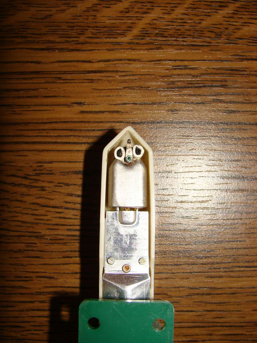

Wat ook nog al eens bij deze elementen het probleem is.
De naald wil nog wel eens aan de losse kant zitten waardoor hij tijden het afspelen naar links of rechts zwengelt.

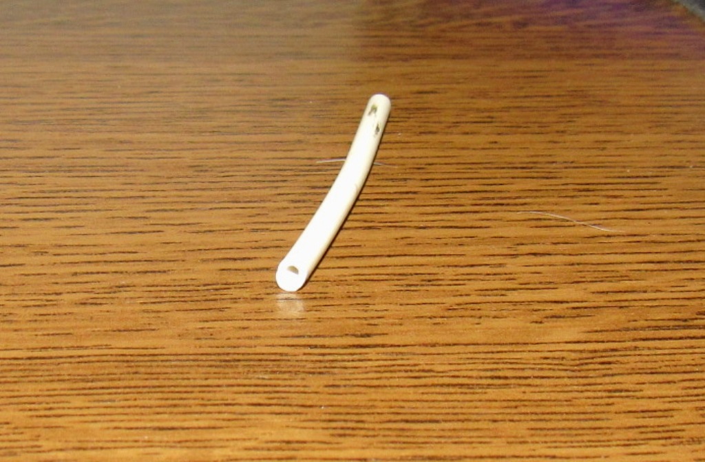

Door twee super soepele kleine rubbertjes te plaatsen zie afbeelding los je dit euvel op.
Hiervoor gebruik ik een rubberen slang 3 mm welke voor weergever revisie van oude grammofoons wordt gebruikt.
22 mrt 2017 12:45 #65886
Philips Dyn kop type AG 3020 .. werd gestart door Huub
Het komt nog wel eens voor
Dat bij de naald verwisselen dat het naald
Asje dat van een soort koolstaafje is af breekt
En dan blijft er een stukje as achter in het element
En dan met een Beetje Mazel dat als men met het element
Klopt op de tafel rand dat he er uit komt maar dat is puur mazel
Maar toch als het er in blijft dan is de eenigste weg
Om het kopje er uit te nemen gewoon los wippen aan de voorkant
Het zit met een beetje lijm vast wat niet zo veel voorstelt het komt er uit
En dan met een dun boortje precies tegen over de naald gat
een klein gaatje boren en dan kan men met een naald het stukje er uit duwen
wel iets meer door boren bvb 2 mm . .
Dus de kop niet zoo maar weg gooien eerst proberen maar
Het gaat ook meestal goed .. Ja die asjes breken zoo van deze naalden .
