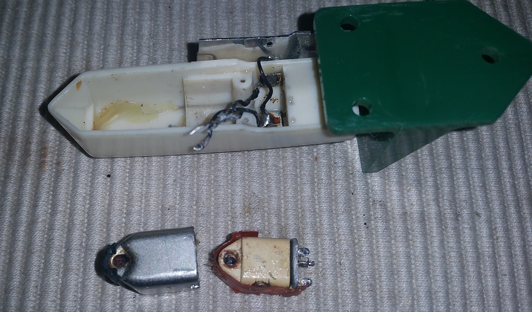

Haal NOOIT het element uit he huisje met trekken
trekt men de Kontakt soldeer pennen uit het element het zit behoorlijk vast
Dus gewoon een klein dun gaatje boren dat is sever zonder risico .

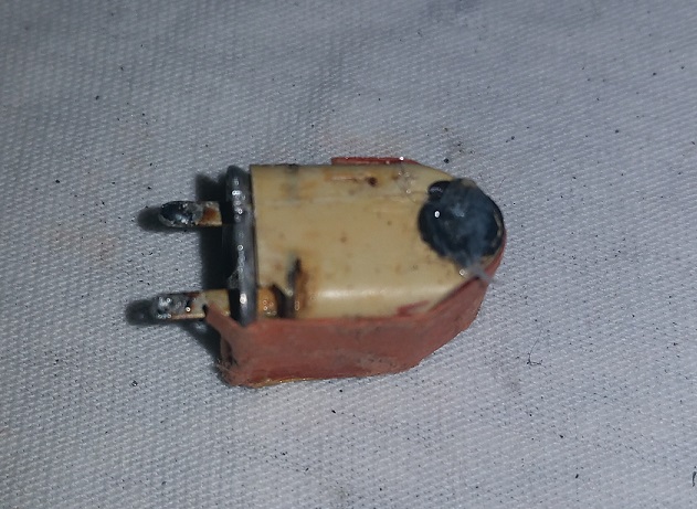

Meneer Ham ik bezat een kopje om te demonteren
Maar het zit erg vast je trekt de penne los
ook met een schroeven draaiertje er tussen opwippen
trek je de draadjes van binnen los
het komt er niet uit zonder schade .
Het zit behoorlijk vast op de kleef
Dus beter even een gaatje boren dun .

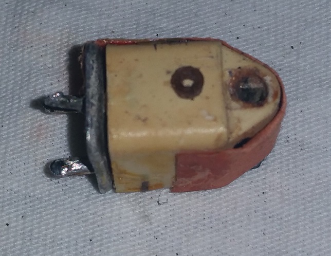

Men kan ook een dun boortje gebruiken
Sopnaald dikte het stukje naald
Legt toch in een mag neet gootje
Ik heb het nagezien er zit een gootje in
En het is goed tezien waar het gaatje ge boort zal worden
En met een dun boortje blijft ook het aanstoot rubbertje
Bruik baar .. dus niks slopen ,

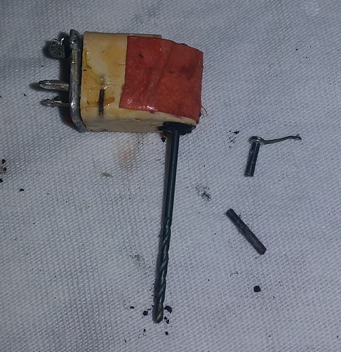

Ik heb dat ook zo geprobeert
Maar ook het massa stripje ging los
En het zat behoorlijk vast in dat metalen huis
En heb van het uitschuiven af gezien
Dat ik het een senter puntje gelagen in de boven kap
eerst wat redelijk nagezien wat tegen over de naald as zit
En vervolgens een boortje op maat geboort
En kon met een naald het stukje verwijderen

Het is vrij eenvoudig dat element te repareren.
Heb een jaar geleden dat element AG3020 hersteld.
Zoals met alles, met beetje inzicht kun je zien hoe het element in elkaar zit.
-Element zit met lijm in de shell vast, voorzichtig los wrikken
-Werkelijke element zit in de metalen huls geschoven, dit zit enkel geklemd.
-Voorzichtig en met beleid naar achteren toe uitschuiven , Met tang aan Massalipje.
-Aan bovenzijde zit middels een zwart compount middel de zaak afgesloten,
met juiste maat boortje (1 mm) dit voorzichtig weg halen.
-Hierna kan met dat zelfde boortje het stukje afgebroken naaldstaafje er uit geduwd worden.
=>juiste maat boor anders druk je INWENDIGE rubber stuk die enig frictie verzorgt.
-Bovenzijde weer met een rubbercompountlijm afsluiten,Top naaldstaafje draait hierin.
-Boortje dient als maat bij drogen deze lijm/rubbercompount (bv uit lijm pistool)
-Aan de onderzijde zit ook een rubber ringgetje, deze maak je opnieuw daar oude vast vergaan is.
-Zaakje weer in elkaar schuiven(zonder lijm!)
-Shell weer netjes in de kop lijmen =>Neem dus lijm die weer los te maken is indien weer de naald breekt.!!
-Men heeft weer een werkend element.
