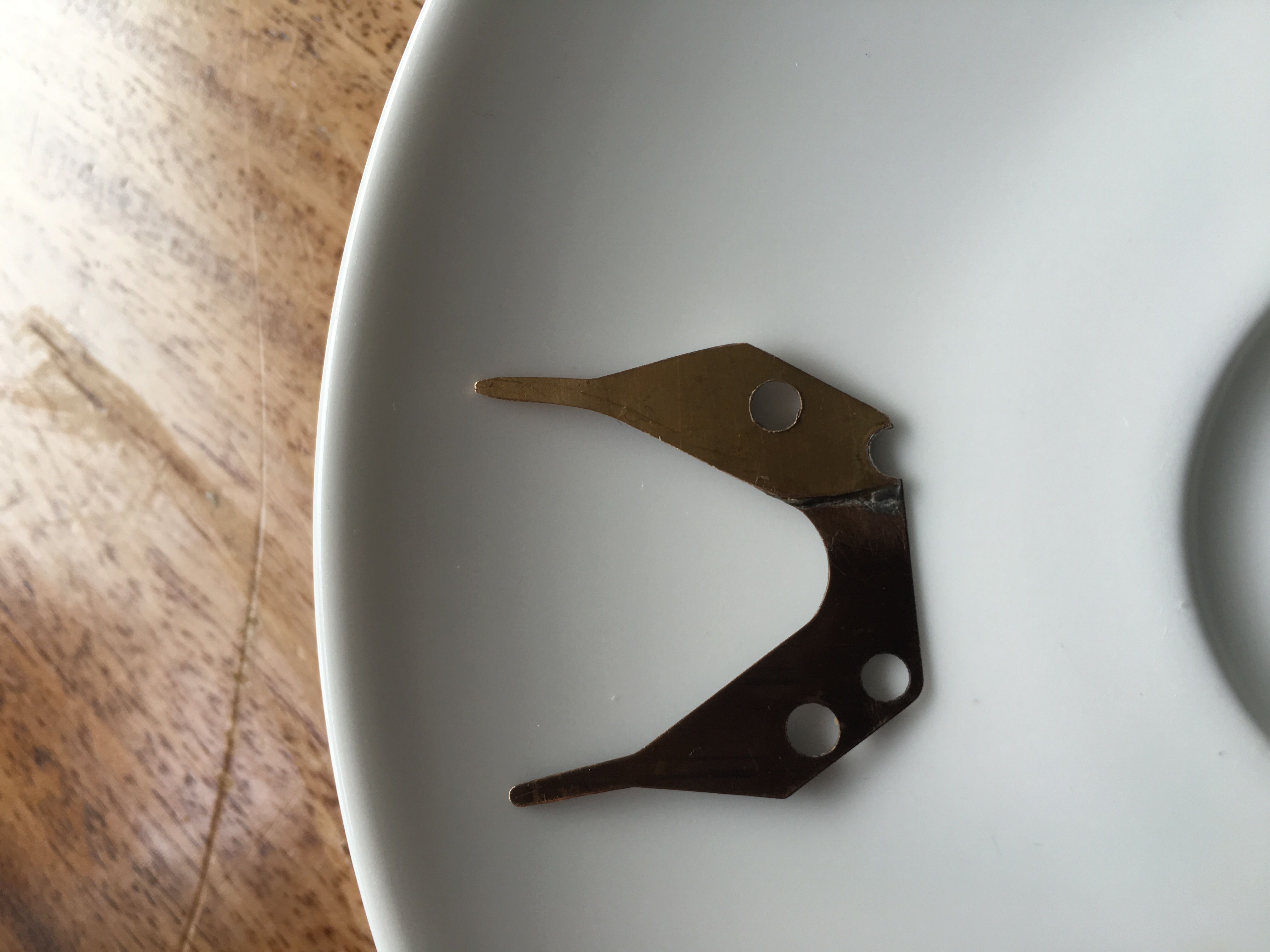

Haha, kennis, met goede handjes heeft onderdeel schakelaar gerepareerd zie foto

Kennis van mij gaat proberen onderdeel te repareren van bandschakelaar.
