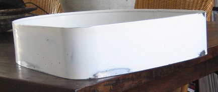

Vandaag verder met de restauratie, het technische/mechanische gedeelte is al klaar dus nu verder met de buitenkant

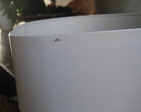

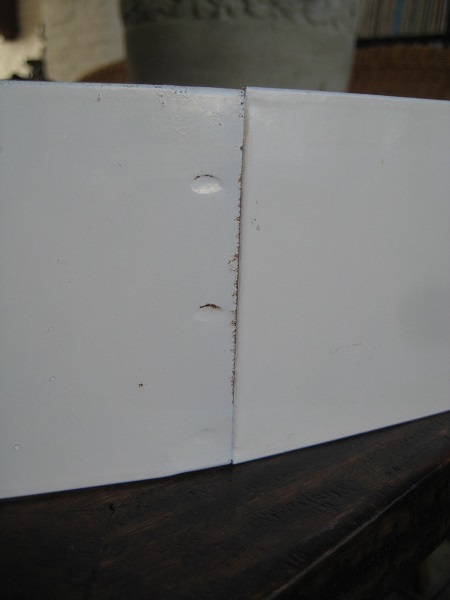

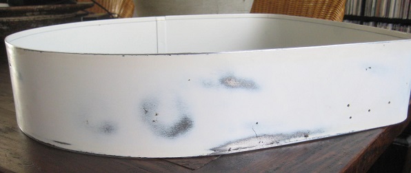

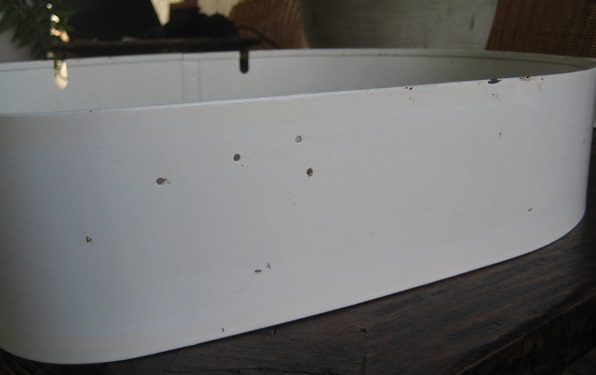

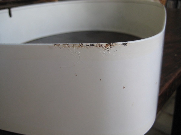

De console heeft wat roest dus dat eerst maar eens weg geschuurd met waterproof 280 en daarna met 400 de laatste schuurbeurt doe ik met 800.
Bij de plaatselijke verfboer een spuitbus op kleur laten maken maar eerst in de primer, als dat mooi strak is kan de kleur erop.
Ook het draaiplateau heeft roest dus ook die krijgt een schuurbeurt en een mooie nieuwe laklaag in mat zwart
De rubber mat is nog mooi soepel maar heeft witte uitslag, dit is mooi te verhelpen met zwarte schoensmeer weet ik uit ervaring
even insmeren dan laten intrekken en uitborstelen als laatste met een nylon kous eroverheen en hij is weer als nieuw
Wordt vervolgt.
