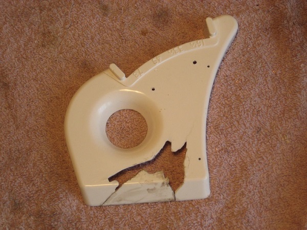

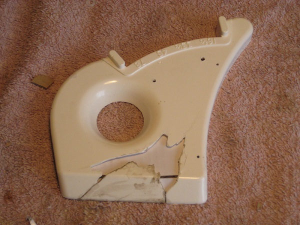

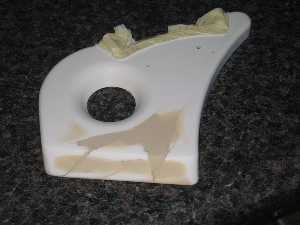

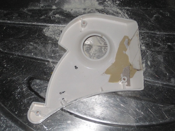

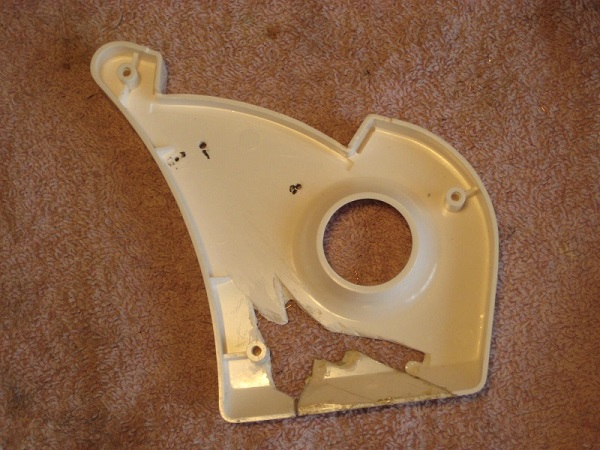

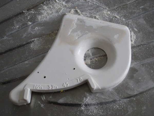

Het plastic kapje dat over het toerental hendeltje zit was gebroken, 1 stukje was er nog los bij maar er ontbrak toch nog wat dus ben ik aan de gang gegaan met auto plamuur.

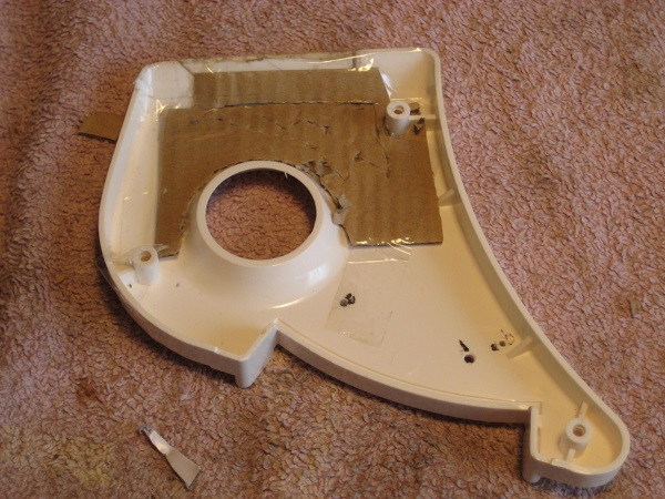

Eerst het losse stukje met seconden lijm vast gemaakt, om de vorm te krijgen heb ik op de achterkant een stukje karton geplakt zodat de plamuur redelijk netjes in de vorm kwam.

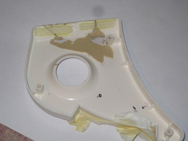

Ter versteviging heb ik 2 dunne plastic stripjes aan de achterkant geplakt.

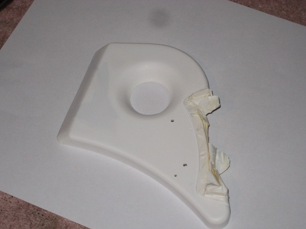

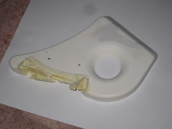

Na een aantal keren plamuren en weer waterproof schuren was het eindelijk netjes in vorm, toen 2 x grondlak en nu moet ik nog 2 of 3x de goede kleur spuiten.
Een klein onderdeeltje met veel werk maar wel een mooi resultaat tot nu toe.
De foto`s zijn op verwerkings volgorde genummerd.
Wordt vervolgt.....
