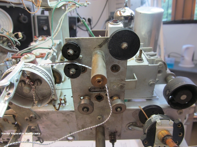

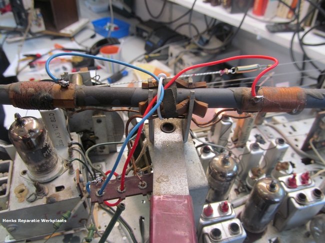

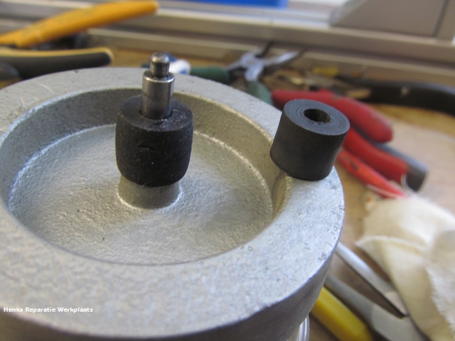

het electronische gedeelte is weer gereed. Onze muis had nog wat draadjes doorgeknabbeld van de ferriet antennen en hier en daar nog wat andere spoelen. ook de schaaldraden zijn vervangen en het loopwiel is voorzien van een BD rubber, Werkt prima. Er moet nog wele.e.a. aan het mechaniek e'd hebeuren.
De radio speelt in ieder geval weer, Ik nverwacht nog wel een paar buisjes te moeten vervangen, maar dat gaan we nog meten in de schakeling en op te buizentester.
