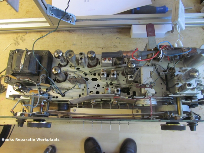

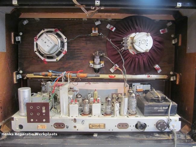

Hij wordt alweer netjes en werkt nu naar behoren. Het draadje wat achter op het chassis zit en door de FM toets wordt aangetrokken was weg en vervangen door een staaldraadje. Hierna werkte de FM weer goed. ( wel nog even de discriminator afregelen)
De aanwijzers van de stationaanduiding en van de dirigent mooi bloedkoraal rood gemaakt. De knoppen waren slecht en worden vervangen door nieuwe.(GOS uitvoering).
