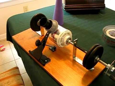

Aluminiumfolie, waarschijnlijk. Ze noemen het daar tinfolie maar dat is het eigenlijk niet.
Gewone keukenaluminiumfolie is niet geschikt. Het is te dun. Aluminiumtape is wel bruikbaar. Dat spul wordt gebruikt voor o.a. ventilatieleidingen. Het is te krijgen in de bouwmarkt.
Bij de moderne platenperserij worden masters gesneden in koperen schijven of in gelakte platen.
Kaarsvet is te zacht. Daar kan je wel in snijden, maar bij het afspelen zou direct de opname vernietigd worden. Je moet een harder soort was hebben.
Als je elektrisch afspelen geen probleem vindt, kan je ook proberen te werken met een dikke laklaag. Ik geloof dat ze cellulose of celluloidlak tegenwoordig nog gebruiken om platen te maken voor DJ's die maar enkele keren gebruikt hoeven, of om matrijzen van te maken.
Ik heb zelf al eens verrassende resultaten gehad door een oude akoestische weergever te verbinden met een PA compressiehoorndriver en te snijden in een oude CD.

Ja, zo is Edison ook begonnen.
Een cilinder met tin folie er over.
De geluidsgolven brengen het membraan in trilling (mechanische beweging).
Dat membraan is verbonden met een scherpe punt.
Die punt drukt heuveltjes en daaltjes in het tin folie. Hill en Dale.
De cilinder bij Edisons eerste fonograaf werd door Edison zelf d.m.v
een slinger in het rond gedraaid.
Het klonk daardoor wel wat vals.
Maar hoe konden de groeven die de naald in het tin folie maakte ontstaan?
Aan de as waar de cilinder en de slinger zaten, daar zat ook een overbrenging
aan naar een schroefdraad eind.
Dat schroefdraadeind werd dus ook in het rond gedraaid.
De fijnheid van de spoed van deze schroefdraad bepaalde de afstand tussen de
groeven die in het tin folie werden gedrukt.
De hoorn met de membraan kop werd dus d.m.v de schroefdraad voort bewogen
over de cilinder. Er zat dus een soort moer aan de membraan kop en hoorn.
Als je een draaibank hebt zou je het zelf kunnen na maken.
En het is zelfs zo dat je met een kleine draaibank al een deel van dit
simpele apparaat hebt.
Je maakt een slinger aan de as van de losse kop en je plakt tin folie
over het klaauwplaatje en je maakt aan de bijtel houder die door de
transporteur word voort bewogen als je aan de slinger draait een membraan
met hoorn. Dan heb je Edison Hi Fi uit het jaar 1876.
