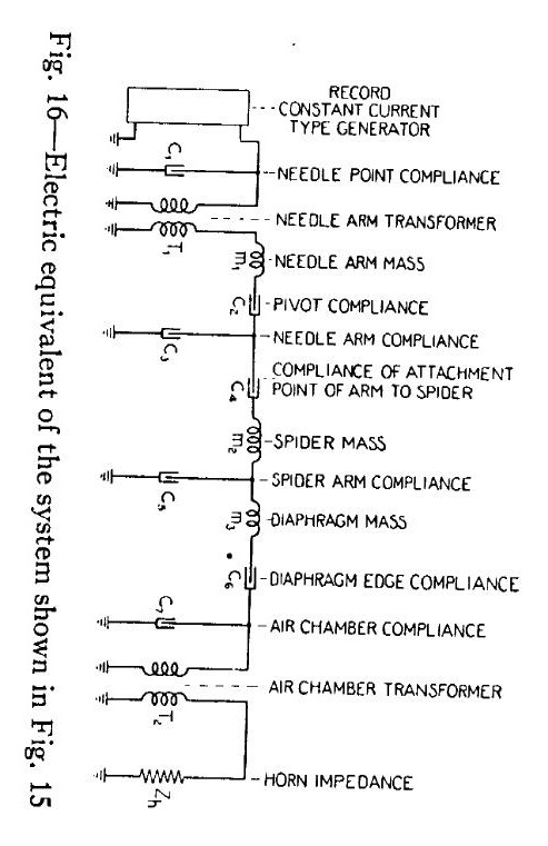

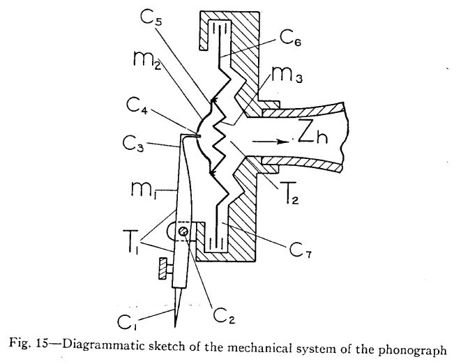

Om te beginnen heb je misschien wat aan deze oude illustraties.
Bij rollen zat de naald midden op het membraan en stond deze
horizontaal op de rol.
