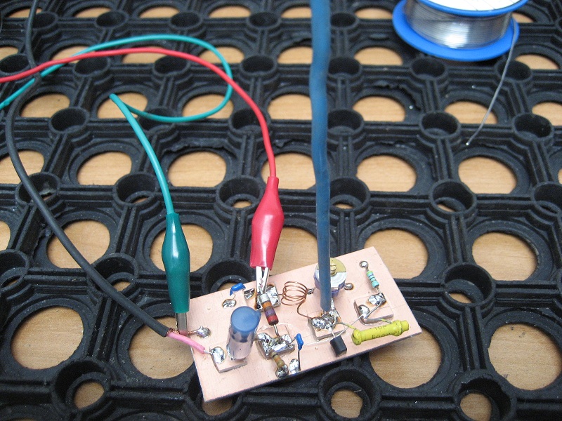

Ik zie dat je geen filtering voor de antenne hebt zitten. Met dit soort simpele schakelingen zou je er bijna achter mogen zetten dus je produceert te sterke harmonischen
Ook zie ik geen varicap zitten. Dan mag ik er waarschijnlijk achter zetten dus je modulatie is een mengsel van AM en FM
Een schat aan informatie is hier te vinden: www.circuitsonline.net/forum/search?quer...opic_type=0§ions []=8&sort=0
Ik weet niet wat je bedoelingen zijn. Als het een experiment is, dan juich ik het toe. Als het iets is om regelmatig te gebruiken voor muziek in huis, dan raad ik het sterk af.
Als je iets voor serieus gebruik wilt, dan moet je voor een gebufferde oscillator gaan, en het vermogen beheersbaar maken. Ook raad ik aan om de oscillator met een varicap te moduleren.
De AM zendertjes brengen al 'n risico met zich mee, maar de commerciele belangen achter verstoringen zijn daar wat kleiner.
Bij FM zenders kan de boete oplopen tot 45.000 euro: www.agentschaptelecom.nl/actueel/nieuws/...pak-etherpiraten-uit
Als je met alleen dat bugje gepakt wordt, is er wel enige kans dat het los loopt met een voorwaardelijke straf en een tik op de vingers. Als je huis vol blijkt te staan met zenders van allerlei pluimage... oei.
De pakkans is natuurlijk klein als je het bereik klein houdt. Er zijn legale 50nW zendertjes op de markt, die een bereik van 1 tot 5m binnenshuis hebben. De legale 50nW zenders kun je openmaken en intern een draadje van 75cm aan de uitgang knopen. Het bereik schiet dan omhoog van ca. 5m naar ca. 25m. Voldoende voor in én om het huis. Ze zijn dan alleen niet meer legaal.
Je zit echter al gauw aan een flink bereik als je zender goed werkt, want met een sprietantenne van 75cm zit je al aan een redelijk goeie aanpassing waardoor 't opgewekte vermogen ook goed uitgestraald kan worden... Dat ene torretje kan stiekem tientallen milliwatts opwekken. Ik ben zendamateur en ik heb al eens een 1 transistor zendertje gemaakt op 80m. Dat ding leverde 100mW. Ik heb 'm nooit aan een antenne geknoopt, omdat ik geen 80m antenne heb :oops:
Tevens wekt je zender zonder filter niet alleen een signaal op 100MHz, maar ook op 200, 300, 400 et cetera op.

Johan,
Niet om je plezier te vergallen, maar dit soort zendertjes zijn sterker dan je denkt. Het vervelende is dat je niet precies weet waar je allemaal uitzend: meestal bevat het HF signaal een hoop harmonischen, die je op een spectrumanalyser wel zichtbaar kan maken, maar met een gewone radio niet kunt ontvangen. Voor je het weet zit je op een stukje luchtvaartband of iets militaristisch. Een bezoekje van de opsporingsdienst is dan het volgende wat je kunt verwachten, met boete en alle andere ellende van dien.....
Moraal van dit verhaal: als je iets maakt mag het vermogen zeker niet groter zijn dan enkele milliwatts (wat voldoende is voor in het huis), om problemen te voorkomen. Uiteindelijk mag je geen uitzendingen doen, tenzij je daarvoor toestemming hebt van het ministerie van verkeer en waterstaat, of als je gebruik maakt van goedgekeurde apparatuur. Uitzenden van muziek is verboden, tenzij je Buma rechten betaald......
Blijft verder zeker wel een leuke hobby.....
Succes, Leo

Ik ben vandaag op transistor gebied gedwaald.
Via You-Tube ben ik op zoek gegaan om een kleine FM zendertje te bouwen.
Nu bij deze heb ik dit model gevonden en gemaakt en het werkt wonderbaarlijk goed.
Ik heb hem nog niet verder kunnen testen voor de reikwijdte om dat ik geen draagbare radio heb met FM.....
