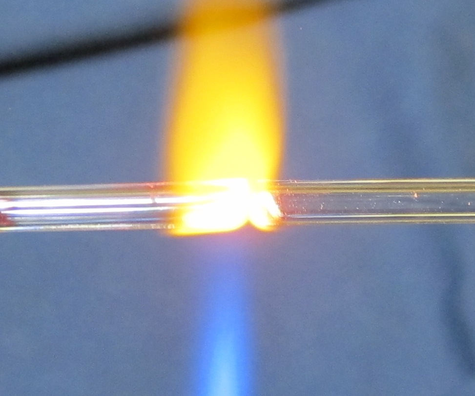

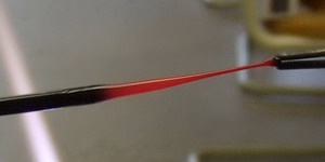

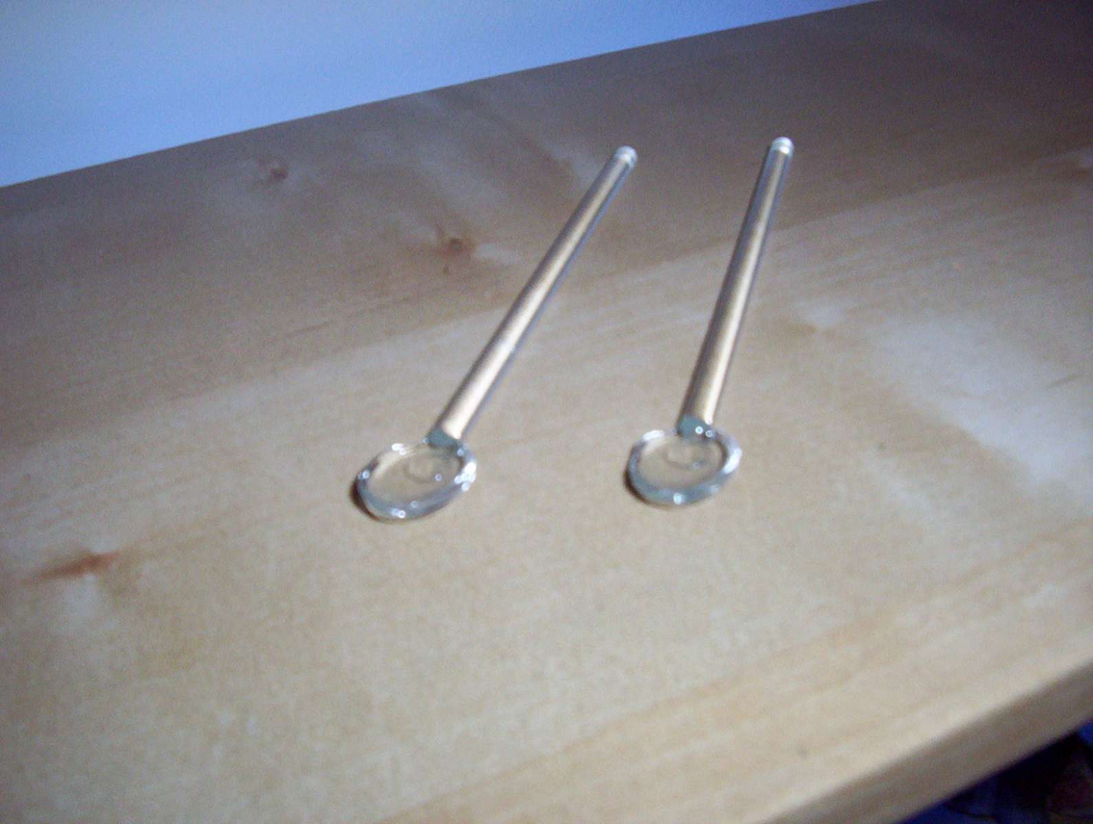

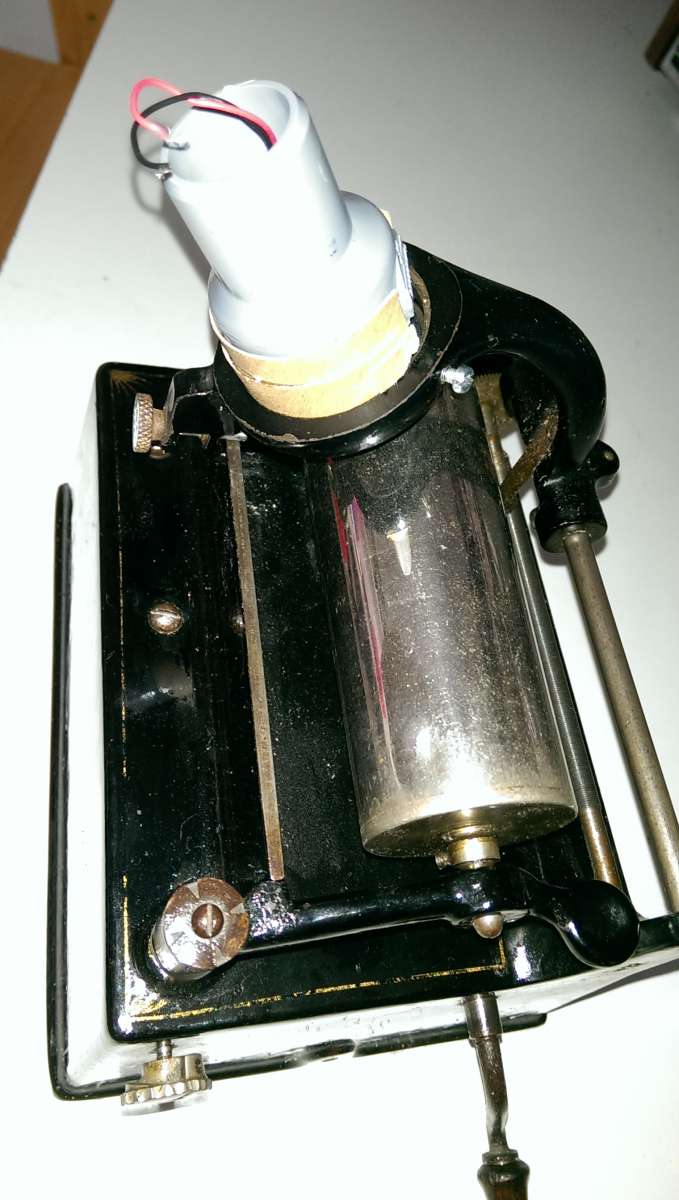

een tip: ga naar 'n kringloop en kijk of je daar glazen theelepeltjes kan kopen van die theelepeltjes kun je met een gasbrander glasdraden trekken van zo'n glasdraad kun je dan een snijbijtel maken de metale S slijt echt veel te snel en de opname word echt nooit optimaal (geloof me ik spreek met 20+ jaar ervaring met opnemen van wasrollen ik werkte echter met een columbia recorder eerst met een metale later met een glas bijtel)

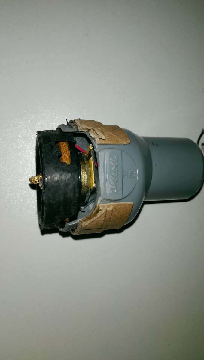

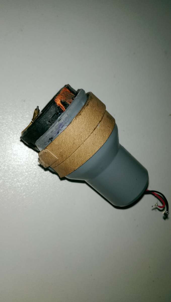

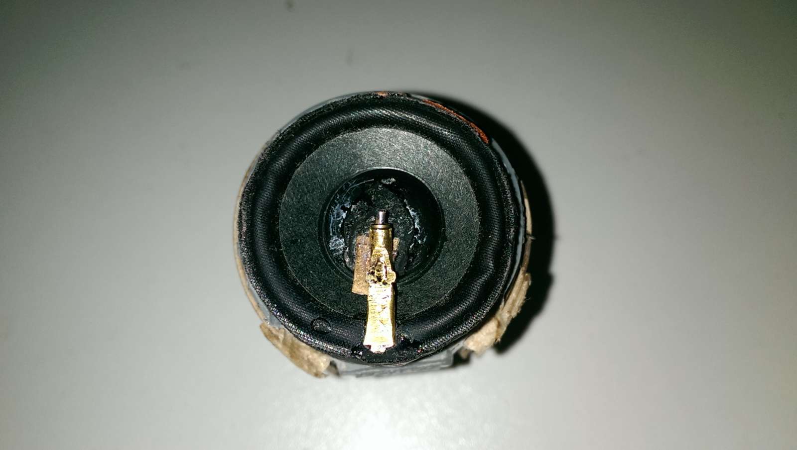

Tino, de recorder is natuurlijk een experimenteel geval. Maar de opzet is een kleine luidspreker uit een telefoon welke ik wel op maat moest maken . Deze kan ik je zo gratis leveren. Ik kan aan genoeg komen.
Op de luidspreker zit een eigen gemaakte beitel houder, gemaakt van een messing uiteinde van een balpen. Hier past precies de 1 mm boor in.
En dan een scharnier constructie zodat de beitel met de juiste druk op de wasrol drukt. Dit kostte ook heel wat praktijk experimenten voordat het bevredigend werkte.
Nou ja, zie de foto's maar.
Ik heb trouwens geen shaver. Ik schaaf met een stanleymes. Helaas zal dat niet zo goed gaan als een echte shaver. Maar je moet wat, wil je wat bereiken.
Gr, Klaas.
