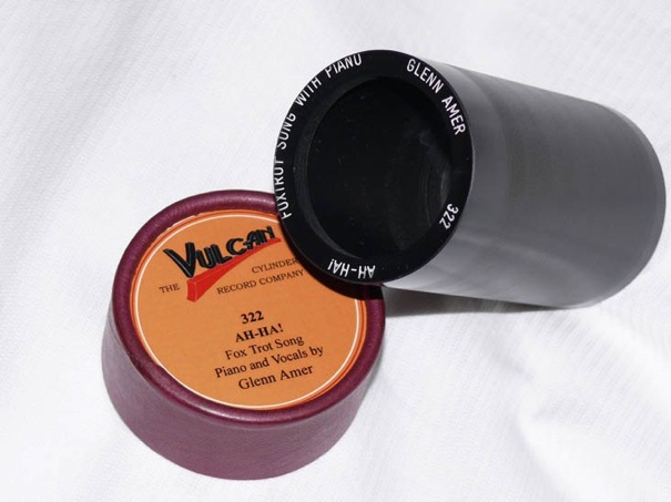

en hoe gaat het nu met de electro recorder??
met een dergelijke recorder en een tangiale geleider met een bredere spoet gecombineerd met zo'n recorder met een snijbijtel die een stap groter is kan ik wasrollen opnemen die een iets bredere groef hebben dus x minder groeven p inch deze kan ik dan naar duncan miller van de vulcan cylinder company sturen zodat zij er een kunststof cylinder van kunnen maken
bij het maken van de mal en uiteindelijk het afgietsel verliest de copie in grote bovendien krimpt het kunstof (anders zou deze nooit uit de mal komen)
het uiteindelijke resultaat is een cylinder die afspeelbaar is op elke fonograaf
duncan miller + edison amberola 50

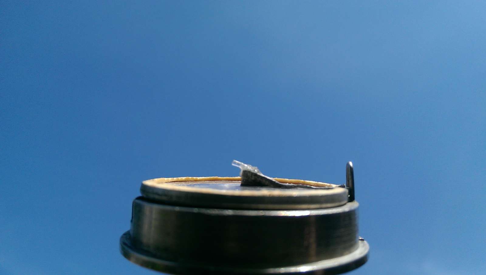

19 jul 2014 10:16 #45007 door klaas
Met de tip van Tino heb ik van glas nu de snij beitel gemaakt.
Viel eigenlijk best mee... Prima te doen. Glas wordt stroperig als je het goed verwarmd.
Ik ontdek een nieuwe hobby.. Glas bewerken. Ha ha.
