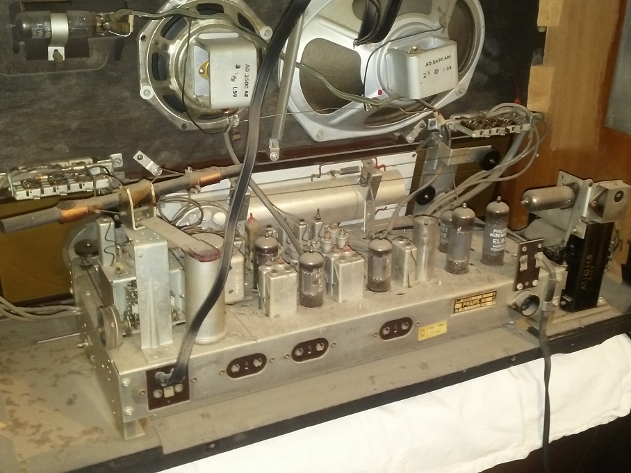

Ik zie iets van een later OTL toestel, wel met een EL84 en een EL86.
Verder zie ik een chassisdeel doorlopen onder de voedingstrafo.
Chassis is anders dan dat van bv een B7X72A.
Aan dit alles kom ik dan uit bij een B6X82A of een B6X92A, die zijn bijna hetzelfde.
Die toestellen hebben een ECC83 als voortrap/fasedraaier en twee verschilllende eindbuizen, raar geval!

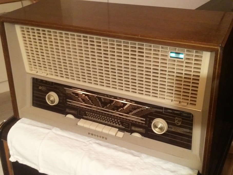

Het is inderdaad een Philips radio.
Maar welk type?

Nou je kan er van uitgaan
Dat hoog ohmige luidspreker radio,s
van lateren tijd zijn zo als ik de LS conector zie
zo zwaar is de voeding ook niet gewoon een
lateren mono PH radio die nog veel voorkomt .
Het geeft van philips ook nog zo,n versterker kastje
met spieker er in met toetsen van voren .. mischien ?
dat pertienax plaatje is een LS onderbreker denk ik zo.
type ????

Hallo Thijs
Ik zie een trafo en een gelijkrichtbuis.
Waarschijnlijk een stoffige EZ80 of iets dergelijks.
Denk dan aan Philips of Erres jaren 50 radio.
gr. Winand
