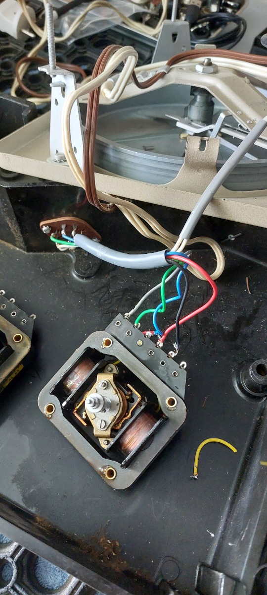

Philips AG2210 motor draait verkeerd om

Door de motor anders aan te sluiten gaat hij niet de andere kant op draaien.
Is het wel de originele motor? Er zijn motoren die er hetzelfde uitzien, maar verschillend zijn qua draairichting.
Ik kan me niet voorstellen dat al die motoren uit elkaar zijn geweest en verkeerd om in elkaar zijn gezet.
Ik heb de documentatie eens bekeken en de motor zou wel goed gemonteerd zijn. Wat ik echter ook zie is dat onder de trappenpoelie een brede ring hoort te zitten, om deze ring zit een beweegbare magneet als wervelstroomrem. Deze ring zit er bij jou niet op.
Raadpleeg maar eens de documentatie van de AG2009.
Ik denk dat het motor van een AG1016 is, deze heeft snaaraandrijving.
Buiten dat, het soldeerwerk ziet er ook niet uit, dit is zeker niet origineel.

Toch zie ik bij mij de peryinax plaat
Dat de aansluitingen lippen het zelfde zit naar onder
zgz bij lee moter verkeert om toch keren dus dan

De rotor zit op zijn kop in gemonteerd iemand voor jou uit elkaar gehaald
En verkeerd om in elkaar gezet
Heb dit met een hx348 radio combi gehad
Alle platen klonken russisch
Even rotor anders om inzetten waar dus nu de poelie zit daar komt het lager
En waar lager zat de poelie dan gaat deze goed werken
Grt René
Grt René

Huub, zoals aangegeven speelt het euvel ook bij andere motoren van hetzelfde type,

Denk dat de motor aansluiting niet goed is
Zit er geen aansluit briefje opgeplakt ?
of de stator en rotor is vuil ?.
of de motor behoort er niet bij
het geeft een snaar en rubber wiel aandreiving typens
