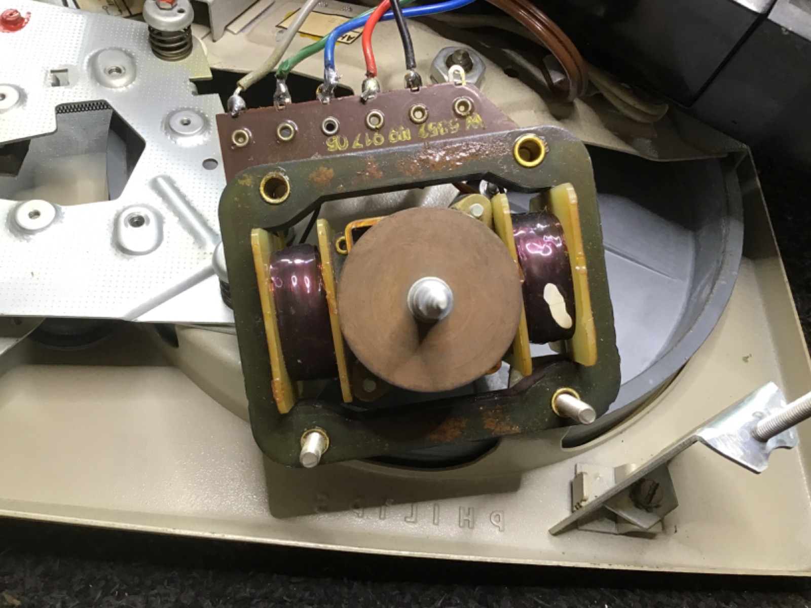

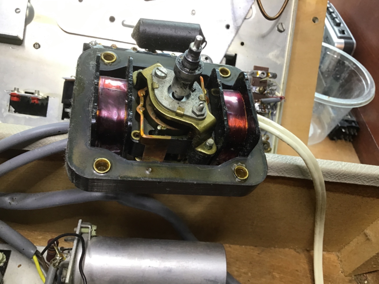

18 jul 2024 21:10 - 18 jul 2024 21:12 #99769
Beantwoord door peter1952 in topic Philips AG2210 motor draait verkeerd om
Het is ondertussen wel duidelijk.
Ik heb vanavond mijn AG9115, waarin de wisselaar AG1116/1216 in gemonteerd zit tevoorschijn gehaald en de draairichting van de motor gecontroleerd. Deze draait van boven af gezien linksom. Zet je deze in een AG2210 dan gaat door de aandrijving met alleen een tussenwiel aan de buitenrand van het plateau, deze ook linkom draaien, De poelie lijkt identiek aan die die bij Lee op zijn motor zit. Door de extra trap van de snaaraandrijving loopt het plateau bij de AG1116/1216 tegengesteld aan de motor.
Ook de uitvoering ziet er anders uit t.o.v. de motor van de AG2210
Vervolgens de AG2210 gecontroleerd, bij deze draait de motor vanaf de bovenkant gezien inderdaad rechtsom. De uitvoering is duidelijk anders.
De conclusie: De motoren van Lee komen uit de AG1116 of 1216.
De motoren andersom in elkaar zetten gaat vrijwel zeker niet lukken omdat de pertinax strip dan in de weg zit.
