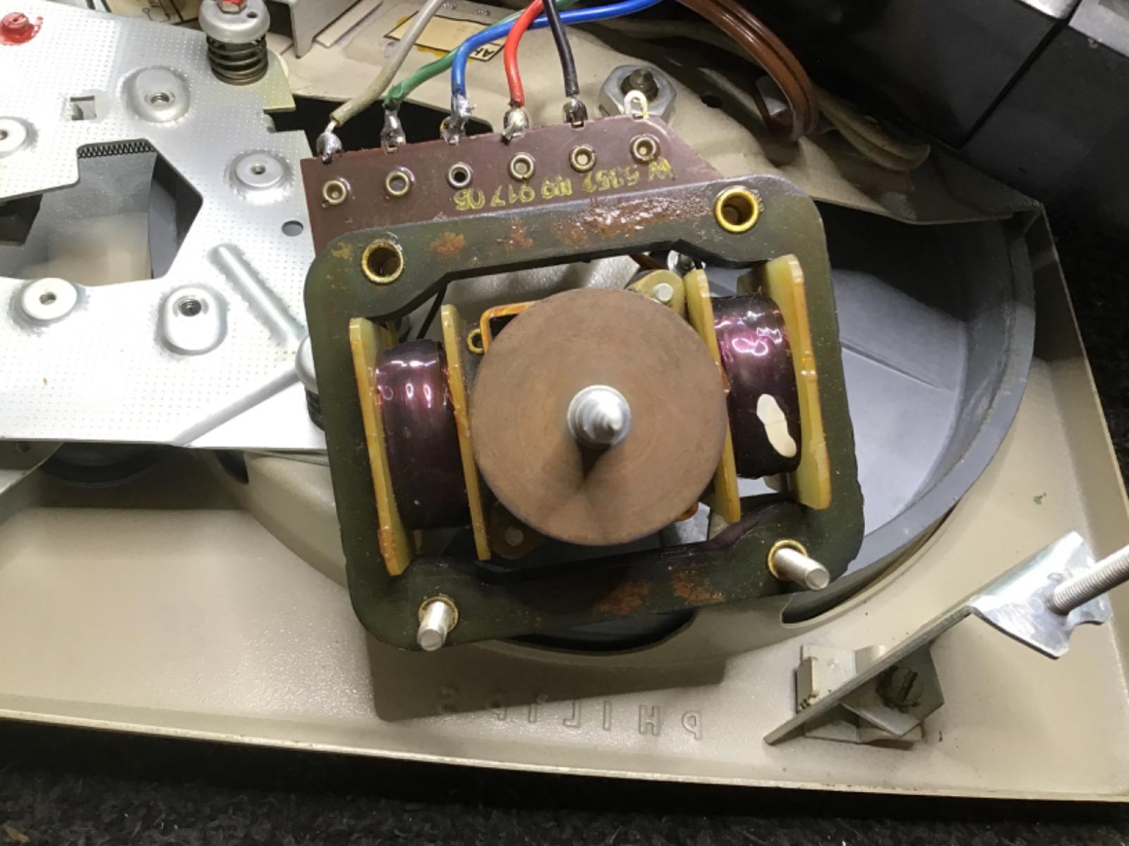

Er ontbreekt de remschijf zie ook net pas
Dus fijn regeling zit er niet meer op
De motor kan je wel verkeerd om in elkaar zetten waardoor. Dit euvel verschijnt
Ik denk als je omdraait dat het werk als de,poelie wel goed is om op de juistentoeren te draaien
Goed er is in gerommeld dus kijken voor een donor.

Dit zijn foto’s van mijn AG2210
De motor van het exemplaar van Lee zit dus wel goed in elkaar en is goed aangesloten.
Let op de andere motorpoelie. De uitvoering van de motor is ook anders.
Mijn conclusie: De motoren van Lee komen uit een andere platenspeler.
Volgens mij past de zaak niet meer als je de motor demonteert en omgekeerd weer in elkaar zet.

René, je vertelt me niets nieuws, ik heb zelf dit kunstje ook wel uitgehaald bij eenvoudige pick-ups. Er zijn exemplaren waarbij het tussenwiel aan de binnenkant van het plateau zit en waarbij het tussenwiel aan de buitenkant van het plateau zit. Ook ik heb wel eens een motor omgewisseld en kwam toen tot de ontdekking dat het plateau linksom draaide i.p.v. rechtsom en loste dat dan op door de motor uit elkaar te nemen en andersom weer in elkaar te zetten.
Je gaat me toch niet vertellen dat al die motoren uit elkaar zijn geweest en verkeerd om weer in elkaar gezet zijn?
Natuurlijk kun je de motor demonteren en anderom weer in elkaar zetten. Maar volgens mij zijn dit motoren van een AG1016 platenwisselaar.
Waarom je er bandrecorders bij haalt weet ik niet, maar daar heb ik het niet over gehad.
Hij moet maar eens de documentatie van de AG2009 en AG1016 naast elkaar leggen. Dan zal hij zien dat er twee verschillende motoren in zitten en dat zijn motorpoelie ook niet de juiste is.
En in de documentatie ziet de motor er precies zo uit als op de foto’s, op de poelie na.
