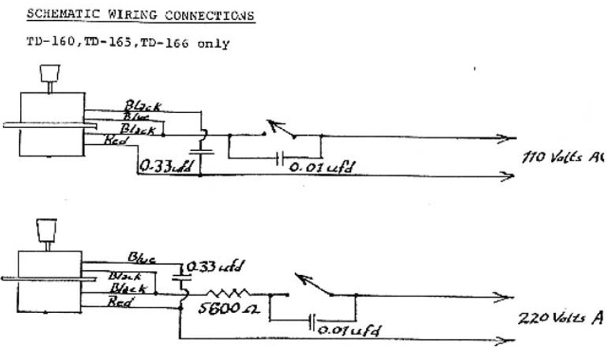

Controleer of vervang eerst de fasedraai  condensator :
Ik heb niet zelf deze ervaring met de TD160 gehad, starte altijd goed.

Ik heb een Thorens TD160 platenspeler waarvan de motor af en toe bij het aan/uit zetten andersom gaat draaien, als ik hem dan weer aan/uit zet draait hij weer de goede kant op.
Ik heb er wat over gelezen maar ben nog niet overtuigd wat de oorzaak is.
Oorzaken kunnen zijn een z.g faseverschuivingscondensator die defect aan het raken is of een defecte motor(hoewel ik me niet kan voorstellen dat het aan de motor ligt.
De motor maakt geen raar geluid,trilt niet en start gelijk op.
Zijn er mensen die hier ervaring mee hebben en/of de oplossing hiervoor hebben.
