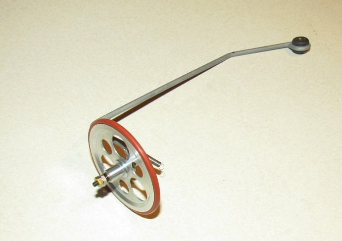

Overigens, een metalen aandrijfwiel is nooit origineel, want ze werden pas aangeboden toen de productie van de L70 al lang was gestopt en opgevolgd door andere modellen.
Zelf blijf ik echter favoriet van de oudste versie met een hoger en plat rubberen 'ring'
waarvan het contact met de onderkant van de draaischijf tot een minimum beperkt is zonder afbreuk te doen aan goede functionaliteit.
Het is een beetje als fietsbanden, dikke banden op een fiets betekend zwaarder fietsen dan dat een fiets (zoals bij de professionele racefietsen) ultra dunne banden heeft waardoor het raakvlak met de weg tot een minimum beperkt is.
Ongetwijfeld zullen die dikke ringen ook voldoen omdat ze voldoende zacht zijn om rumble te voorkomen, maar ik geef toch de voorkeur aan de dunne ringen met minimaal contact. Daarnaast is deze ring ook niet uitlopen op een punt maar zit er een heel klein recht opstandje.
De latere dikke ringen zorgen door hun zachtheid voor de nodige demping, maar hebben meer contact met de draaischijf, de oudere platte en hogere ringen hebben zo weinig mogelijk contact en zijn wat harder om dat contact zo klein mogelijk te houden.
Overigens geld dat verhaal ook voor het contact met de conische as van de motor. Het gevaar van groter contact met die as is zelfs groter omdat de ring deels 'om' de as gaat zitten. Bij de zachtere ronde ringen is dat dus groter dan bij de dunne platte exemplaren.
Maar een ieder zal daar wel zijn eigen mening over hebben.

Dit nieuwe remake idler wheel met draagarm zat in de L70.
Niet omdat het nodig was de tafel is daarmee muisstil stil snel op toeren en geen hoorbare rumble.
Maar als je dan toch nog een origineel compleet exemplaar hebt met perfect soepel idler wheel.
Dan kies ik daarvoor.

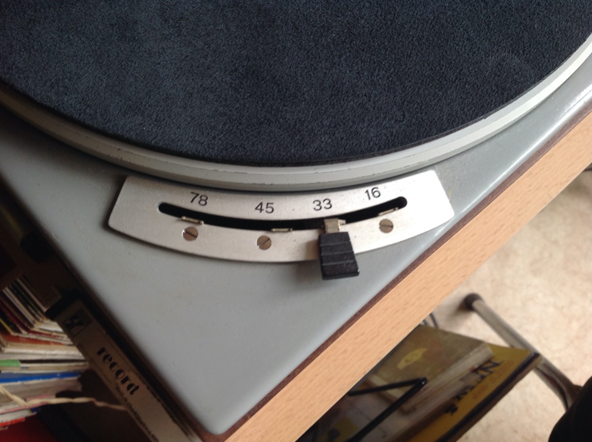

De snelheden klopte op 78T na.
45T zit bij deze ook ietsje naast de markering.

Wel de snelheid controleren.
De instelling klopt maar zelden met de markeringen.
Bij mijn exemplaar zat 33 er iets naast, maar de 45 er flink naast.
De andere twee nooit gecontroleerd, die worden niet gebruikt.
