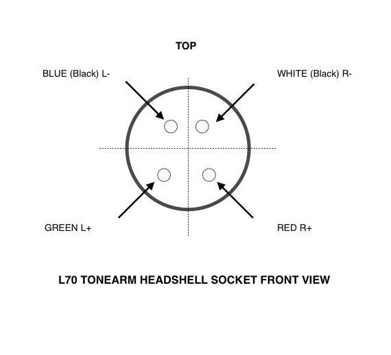

De boutjes zijn binnen.
Ik heb voor de Shure M44-7 gekozen.
De aanbevolen naaldkrach 1,5-3 gram op 2,5 gram ingesteld.
Een aansluitschema bij de hand was wel handig.

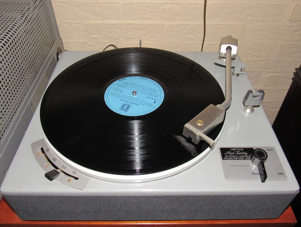

Misschien maart 1962?
Onderwerp is gesloten.

Staat geen jaartal op.
Wel onder de sticker 362 BT gestempeld.

31 mrt 2022 09:40 - 31 mrt 2022 09:41 #94299
Beantwoord door Huub in topic Originele Lenco L70 mat?
Ben ook nog wel eens tegen gekomen
dat de rode kop transport schroeven nog vast zitten
om de platou er af te krijgen dan is het beter de vrouw er
bij ter hulp te nemen beide kanten de platou met de
Fingers op heffen en klein hamertje met stukje hout
Tikje op de platou pen .als deze zo vast zit
