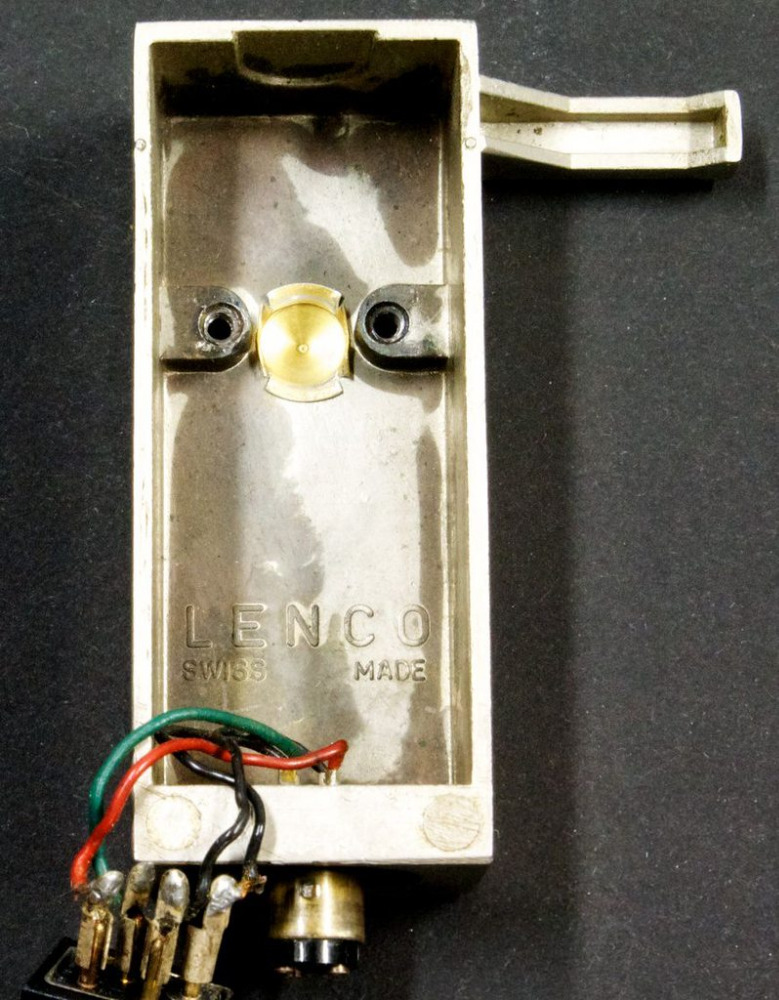

Als het element op een los plaatje gemonteerd is dat op zijn beurt in de kop is geschroefd, kun je eventueel andere schroefdraad tappen, bijvoorbeeld M2,5. Desnoods als dit plaatje dat toelaat, de gaatjes opboren tot 2,5 mm en boutjes + moertjes M2,5 gebruiken.

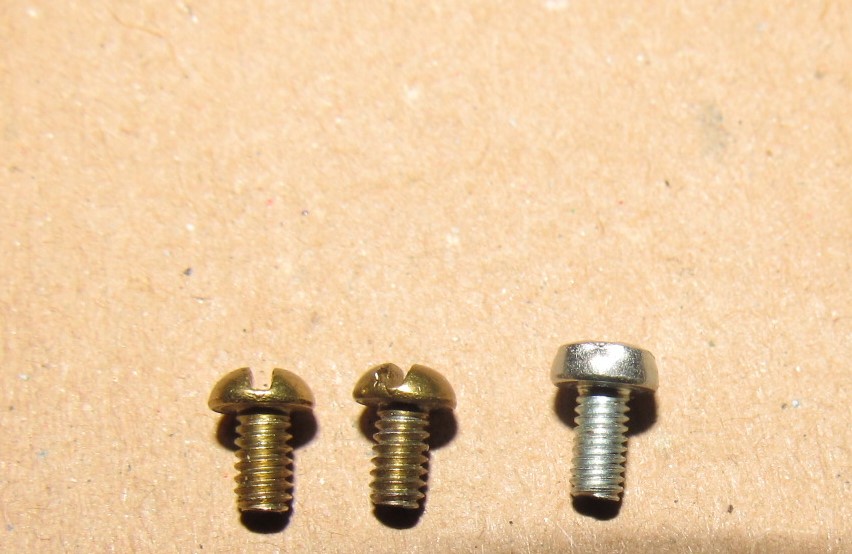

Dag Huub,
Soort schroefdraad weet ik niet.
De linkse messing bolkopjes zijn de goede van lenco helaas zijn tekort.
De rechtse platkop is metrisch.
Misschien dat je daar het een en ander uit kunt afleiden.
Soort schroefdraad en dikte is gelijk aan de schroefjes van je B52.

Zijn de boudjes van goud die je kan kopen
wat voor een draad is het
heb veel boudjes .
passe de alu ook ?

Beantwoord door RR1957 in topic Originele Lenco L70 mat?
Dat laatste is maar al te waar helaas.
Zelfs op het lenco forum wordt er geregeld naar gevraagd met weinig resultaat.
Het vervelende is inderdaad dat ze een eigen schroefdraad hebben zoals Bert benoemt.
Een lastig zeldzaamheidje.
